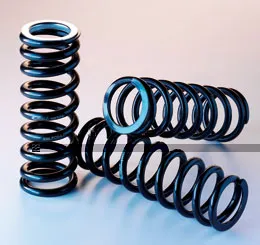

ZitatOriginal von Acki
Aber "echte" Linear Federn hast du doch beim Uno nur beim Gewinde Fahrwerk an der VA?!
kommt vor,jedoch wenn man ein gewindefahrwerkgenau ansieht ist da immer eine zweite Feder die für die einstellung das ganze wieder progressiv macht
Erstes Bild ist eine progressive feder,
zweites eine lineare
was heißt die lineare Feder ist gleichmäßig gewickelt und eher weich und bringt weniger tieferlegung.
zweite bringt mehr tieferlegung da die unteren Windungen aufeinanderliegen und somit mehr Tiefe erreichen,jedoch auch etwas unkomfortabler sind.(sportlicher)
Vorteil ist das man im Grenzbereich ein Strafferes Fahrverhalten hat
