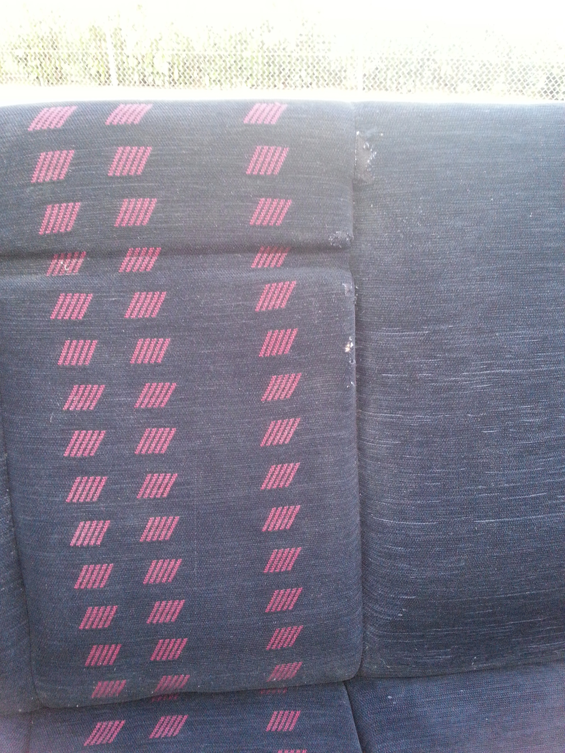

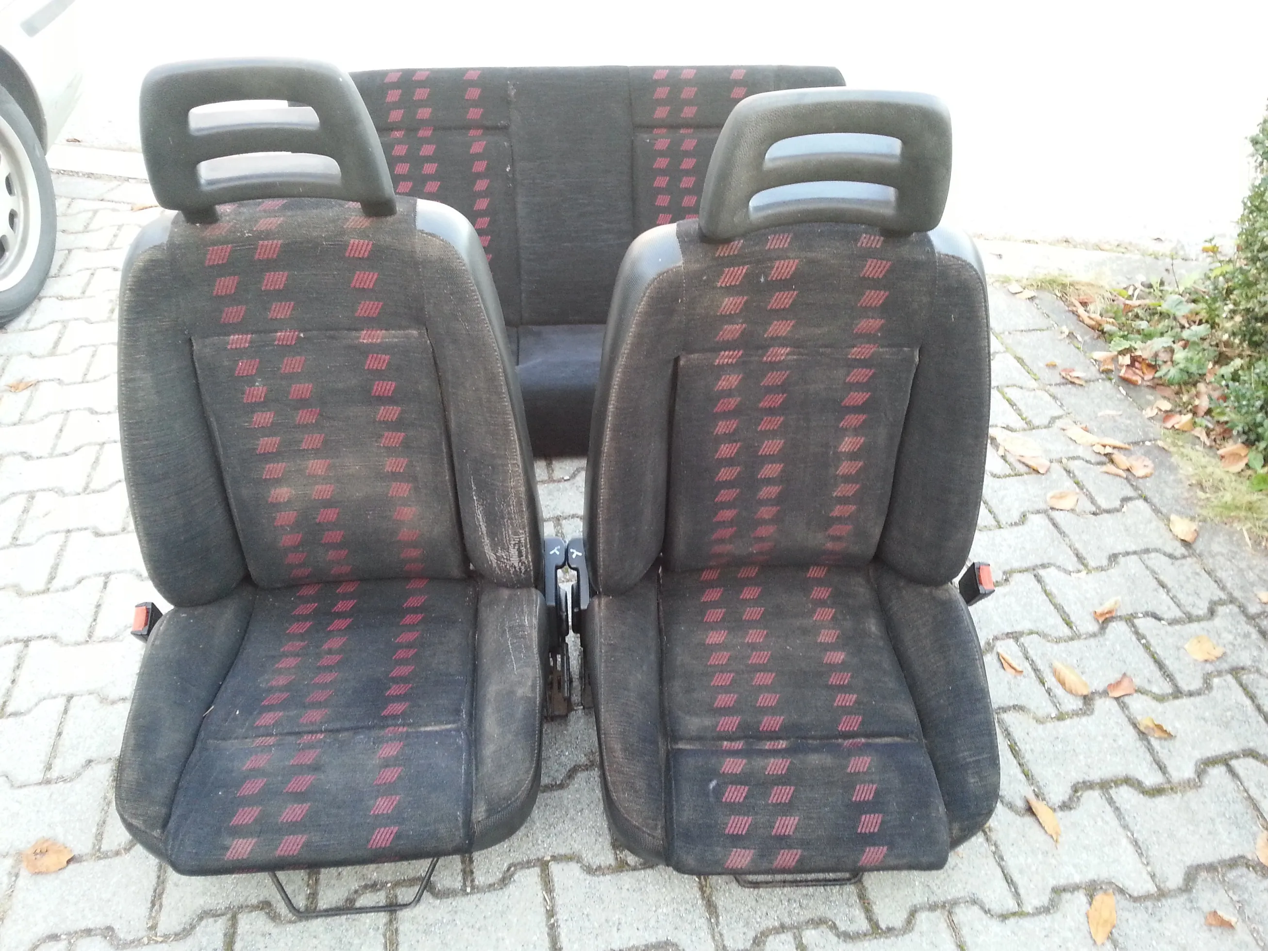

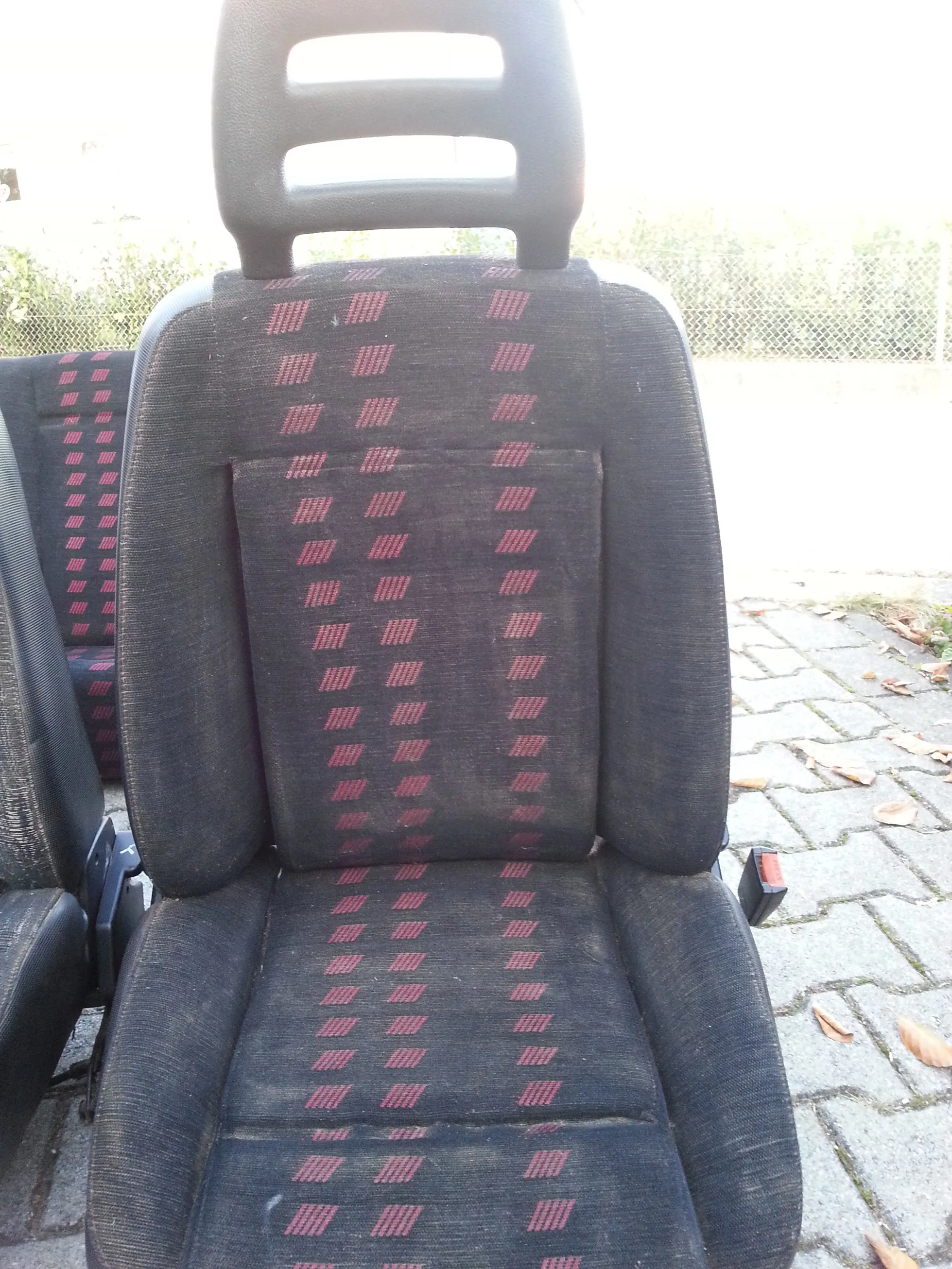

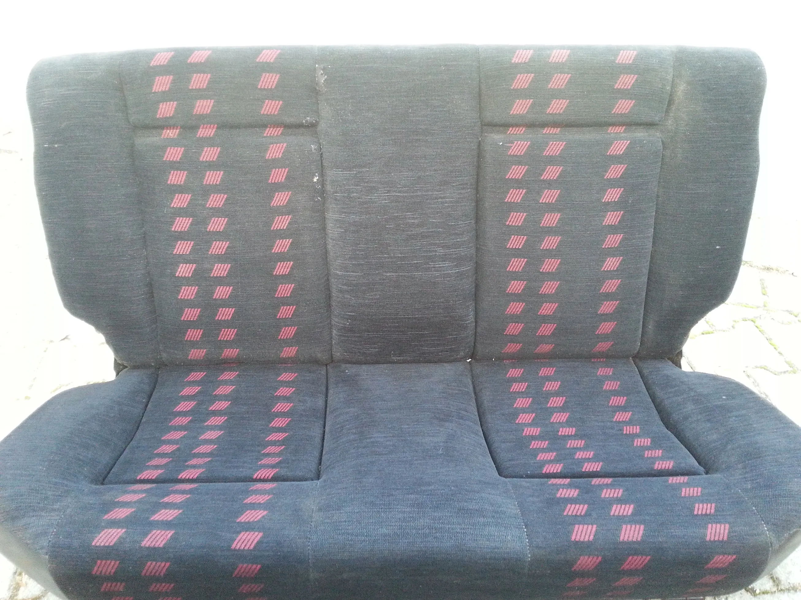

Zustand Sitze:
siehe Fotos

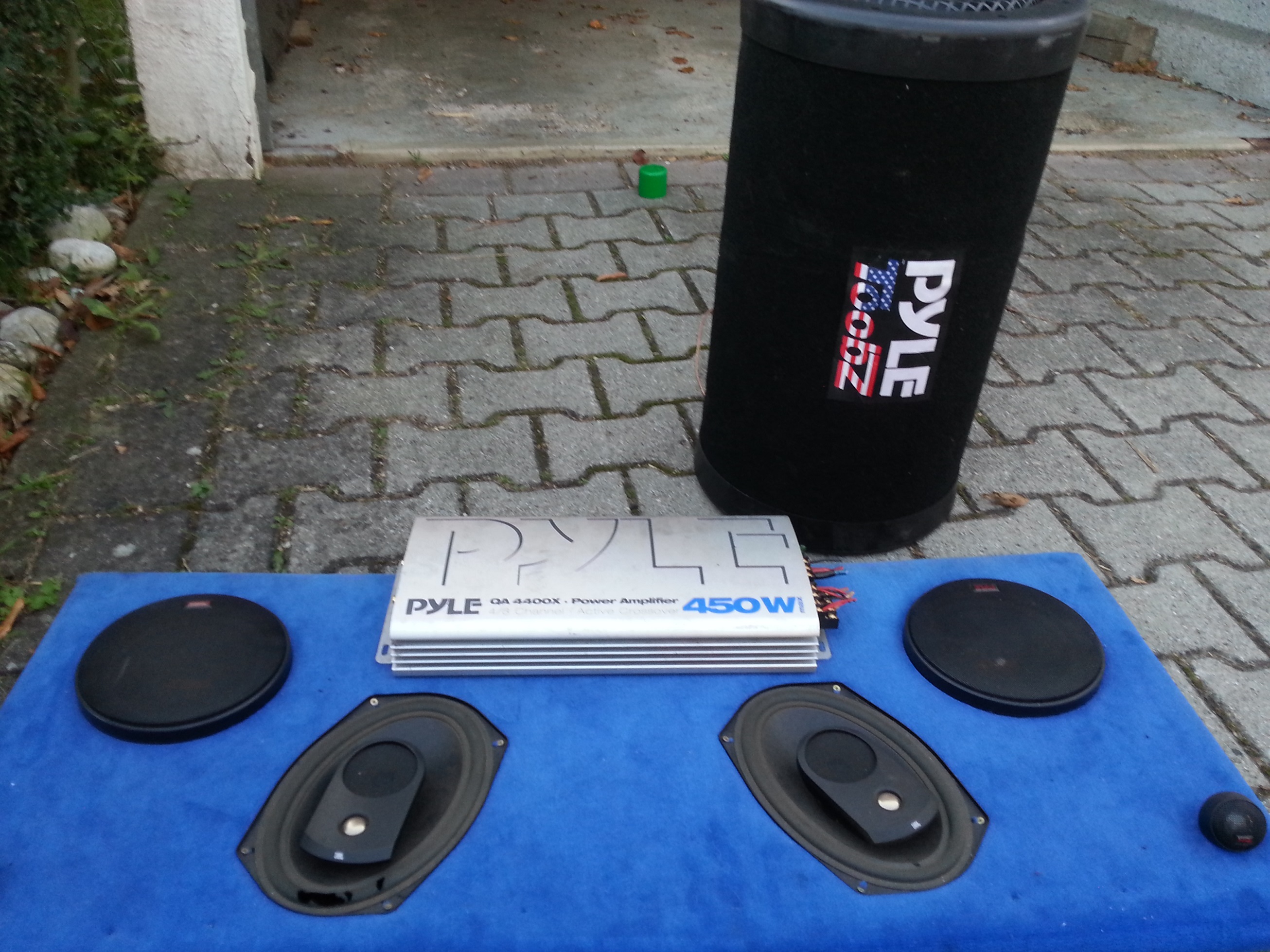

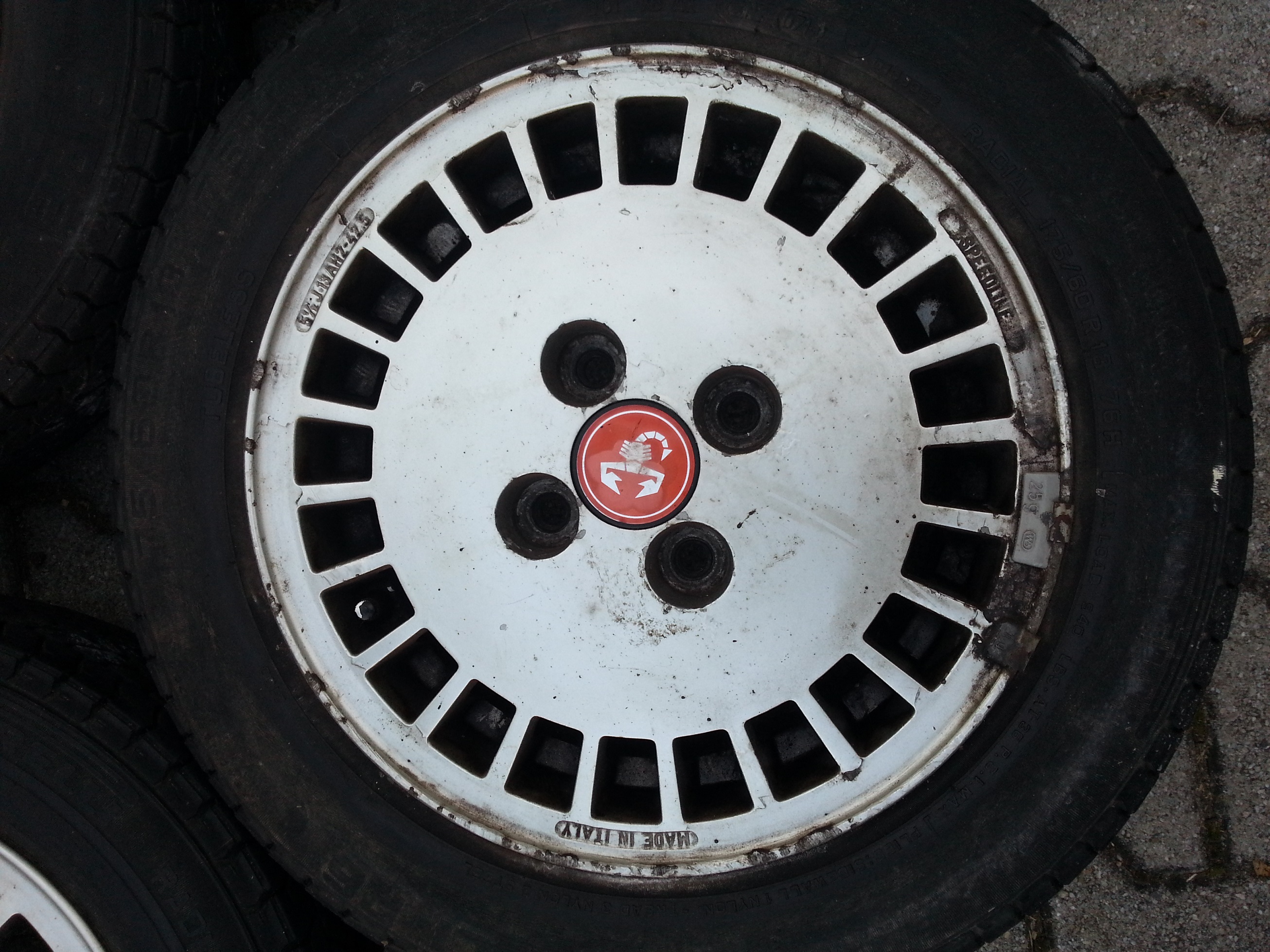

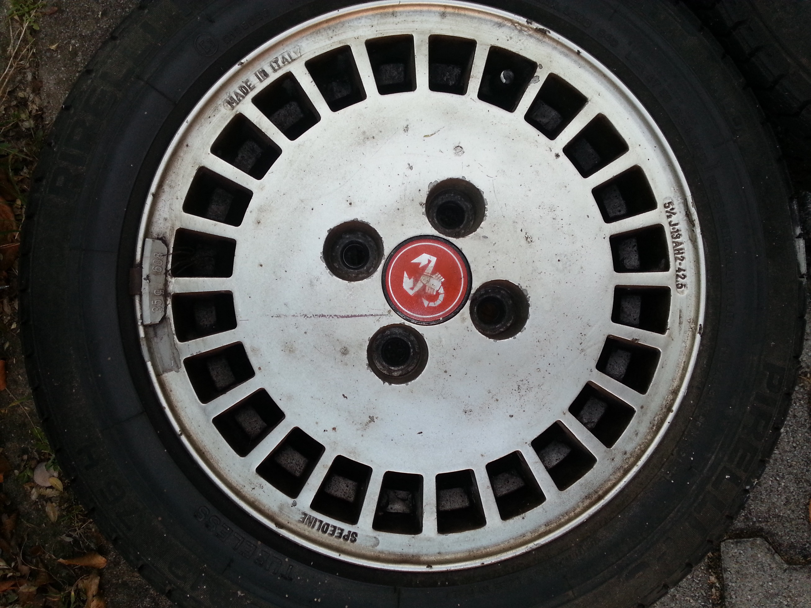

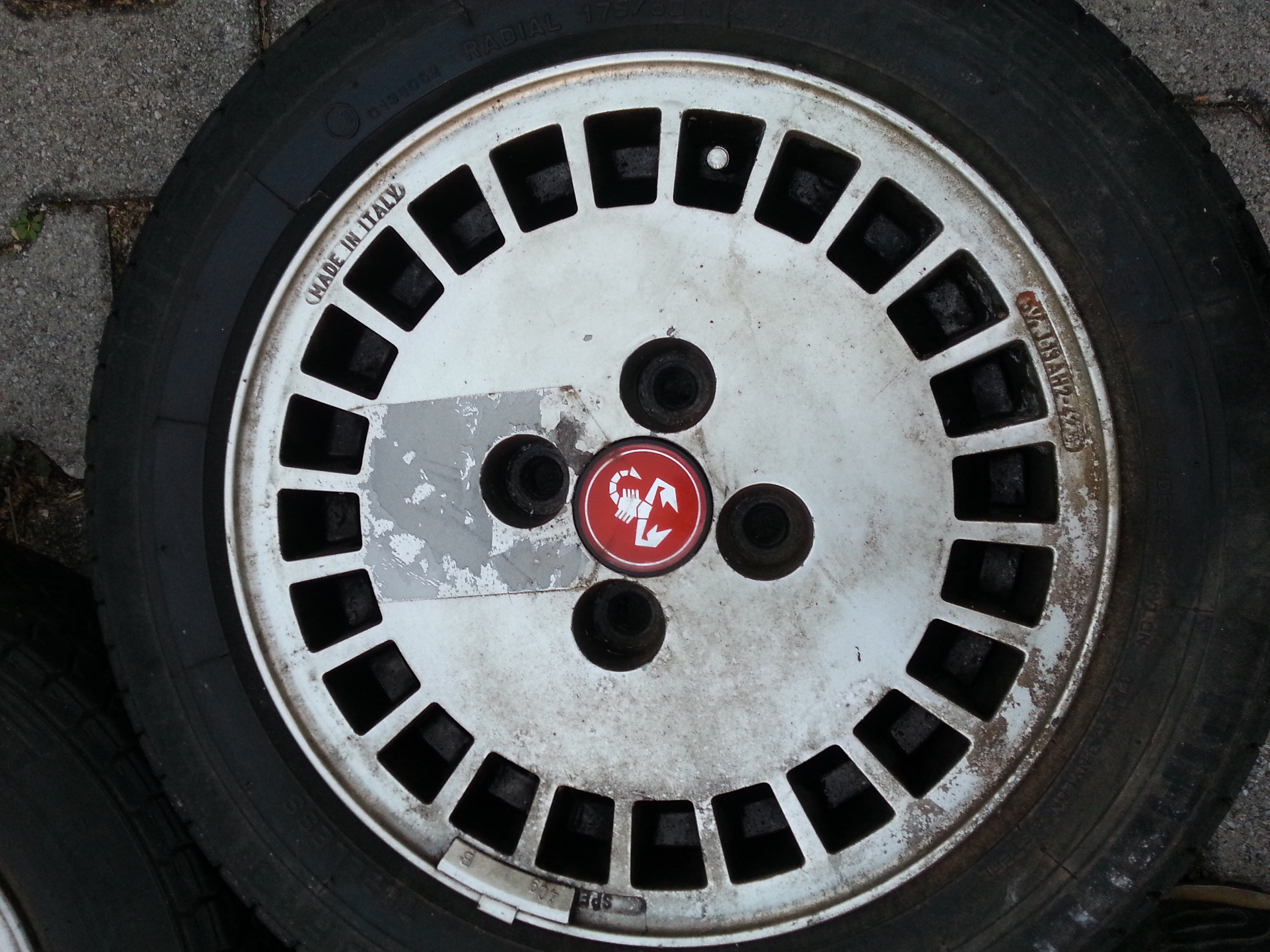

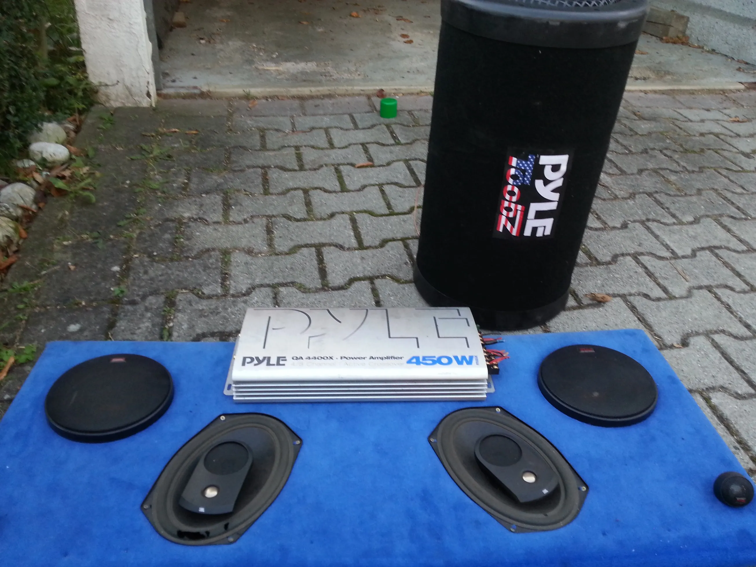

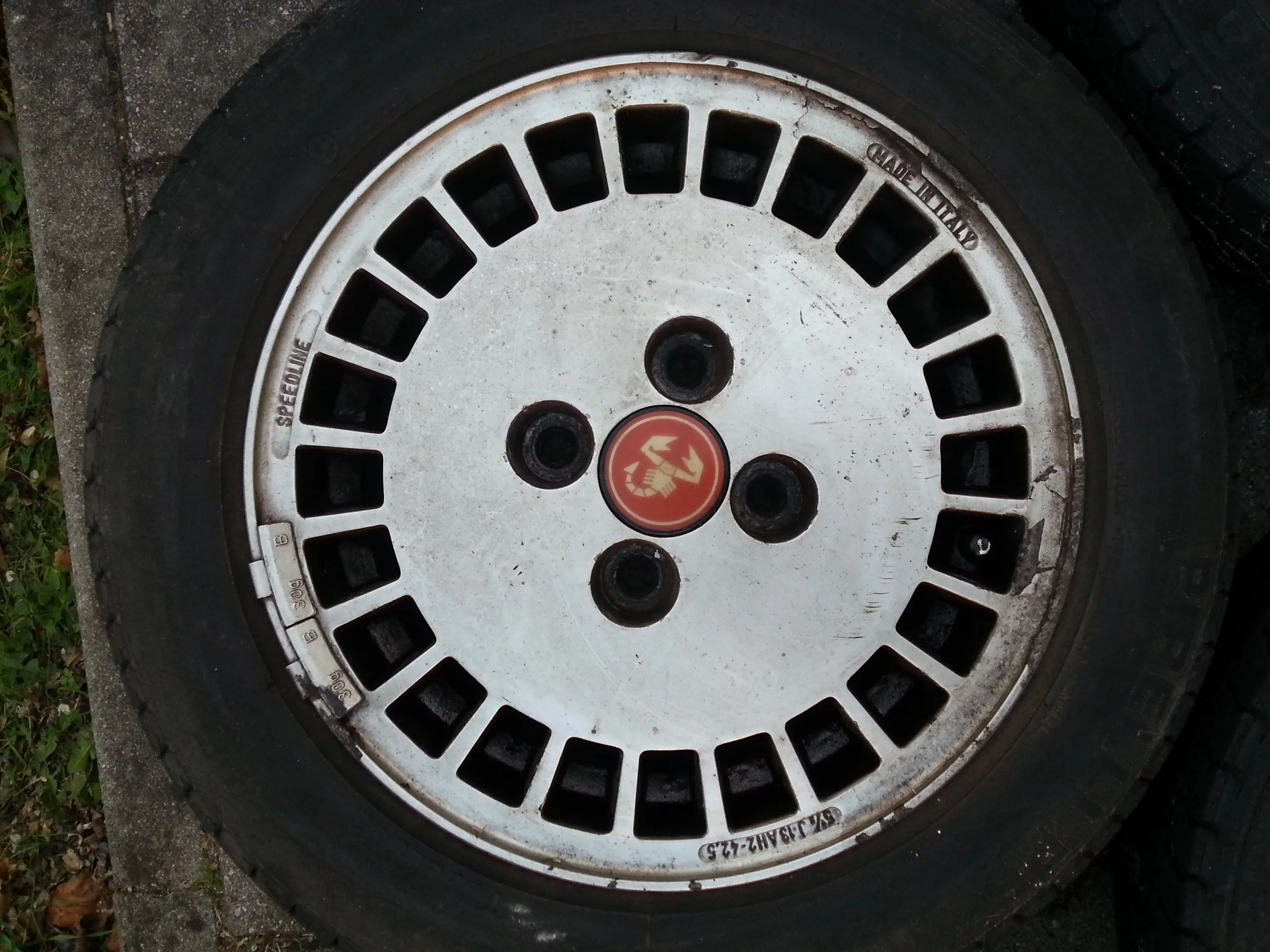

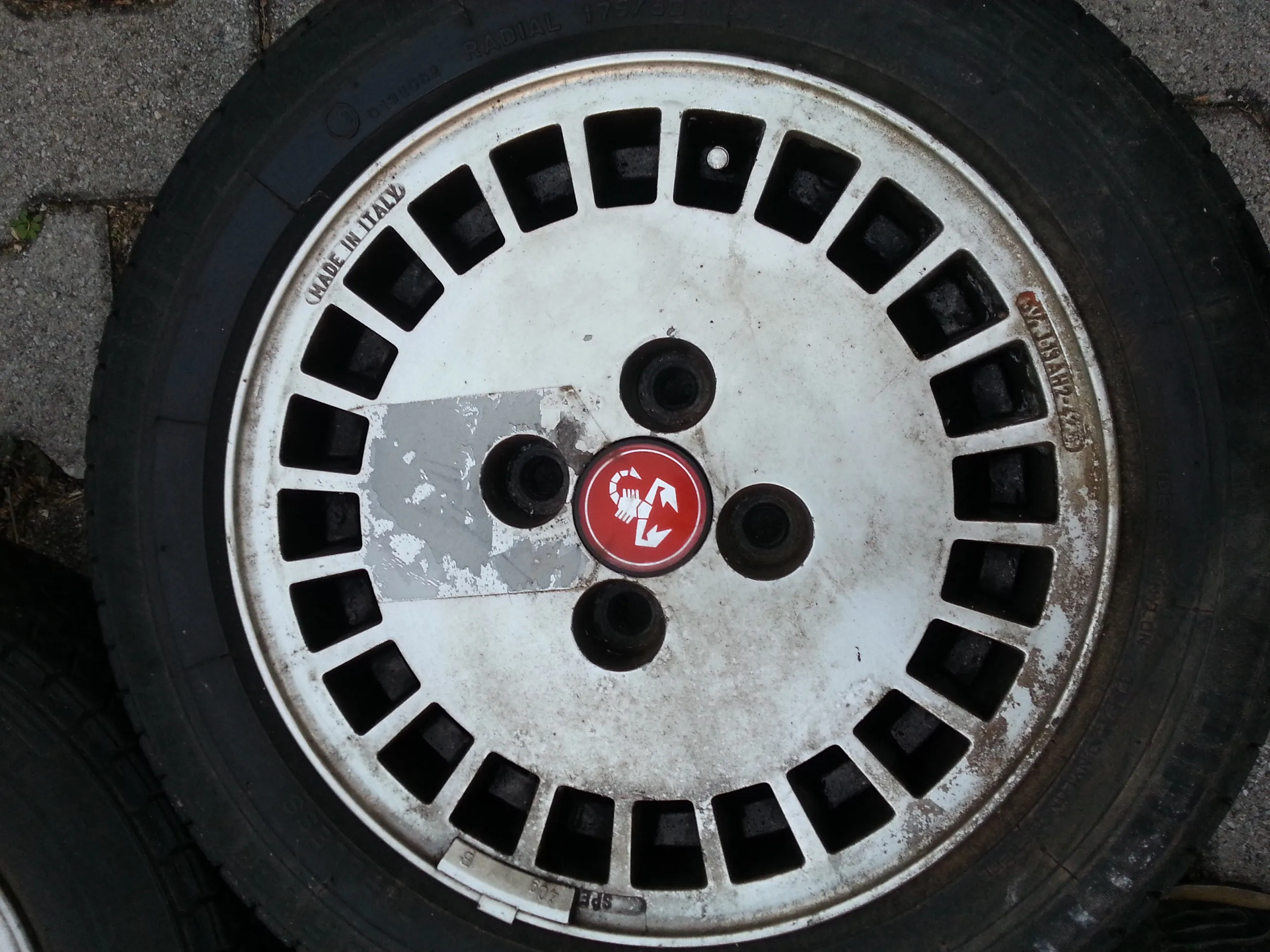

Verkaufe:
Sitze + Sitzbank Uno 150,-
Felgen 50,-
Lautsprecher 30,-
bei :

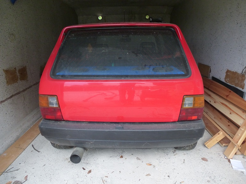

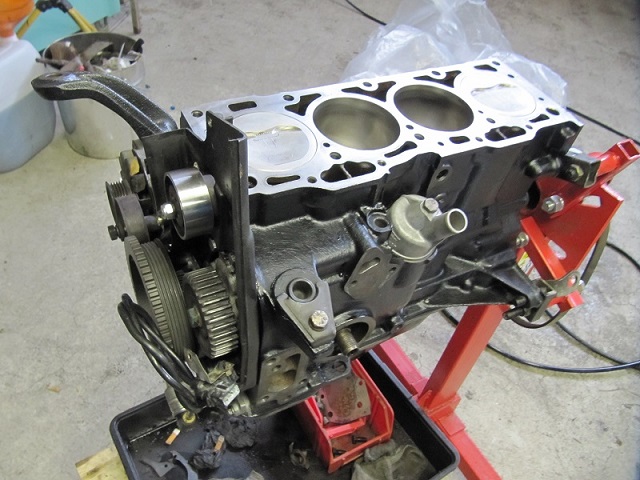

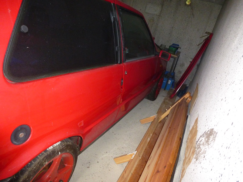

Verkaufe meinen Turbo wegen Zeit und Platzmangel.
Viele Ersatzteile vorhanden.
Fahrzeug ist teilzerlegt (Lader ausgebaut)
1,6l Tipo Motor mir Alu Platte steht zum einbau bereit - Kopf Überarbeitet (Turbo Ventile) Auslass Sitzringe neu -Ventile neu - vorbereitet für freiprogrammierbares Steuergerät.
keine GW ob der Motor fuktioniert
-Nur komplett abzugeben -

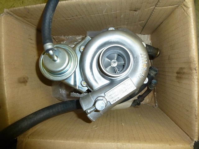

3 verschiedene Turbolader
Getriebe
Einspritzventile Opel ?
siehe Blider
weitere Bilder auf Anfrage vorhanden
VB 900.-
Standort: 84494 Neumarkt Sankt Veit

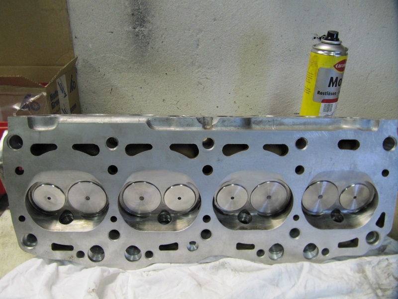

So. fertig 33 AL 37 EL
So.. Danke für eure Hilfe.
Werd jetzt 33 sitze reinmachen lassen und dann Al Ventile vom 1,3 er turbo reinmachen.
Welche Ventile (hersteller) sind zu empfehlen. ?
Kann mir da evtl. mal jemand n link schicken. gibt ja einige verschiedene.
zb:http://www.daparto.de/Teilenum…oryId=135&kbaTypeId=12451
oder
Danke schonmal.
Hm das hilft mir jetz nicht weiter..
die ham halt nur 31 mm .
na sauber und welche jetzt die vom 1,3 er uno turbo (muss ich dann abdrehen weil zu groß)
oder die vom Tipo1,6?
ja ok orginal fiat aber welche ? die für n turbo1,3 ? /1,4 oder die für n tipo 1,6?
Hi, Kann mir jemand sagen welche Ventile sich eignen für nen 1,6l Turboumbau?
Wollt ursprünglich die von meinem 1,3 turbo hernehmen jedoch sind diese defekt (schafft eingelaufen)
neu vom 1,3 turboi kaufen und abdrehen sind aber nicht mehr natrium gefüllt-
oder die al Ventile vom 1,6 er tipomotor hernehmen.
Orginal Fiat oder "zubehör " Ventile ?kaufen?
Oder hat noch jemand "alte al ventile im guten zustand zu verkaufen?
danke
