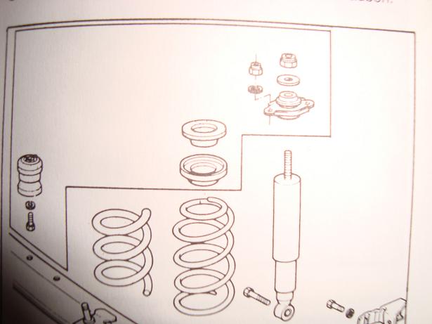

Acki: Weiß nicht, habs nicht verbaut. Wo meinst du? bei den beiden äußeren Stehbolzen zwischen Dom und Lagergedönse? Müsste ich mal schaun ob da welche zwischen sind.
Chris
edit: War nochmal draussen und hab nochmal im Buch nachgeschaut. Scheint komplett zu sein. Zwar kaputt, aber komplett.
Bleibt noch die Frage woher neue nehmen?

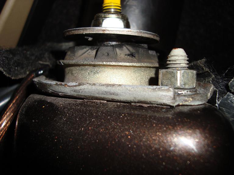

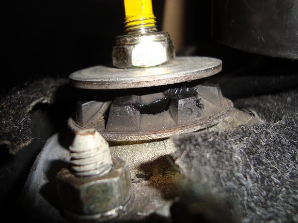

Tachchen, also ich hab gerade mal unter die Domabdeckungen geschaut, die Gummis sind schonmal durch. Sowohl rechts als auch links. Hätte ich auch selber merken können. Hab mal ein Bild vom rechten Domlager angefügt. Beim Kofferraumhopsing ist mir auch ein altbekanntes Geräusch aufgefallen... Kommts etwa doch von hinten? Oder sind die vorderen auch durch...
Werd jetzt erstmal die hinteren Domlager ersetzen und dann schaun wie es sich verhält.
Woher bezieht man die am besten? Scheint ja Herstellerunterschiede zu geben. Bei egay Preise von 2,50-17€... Gleich die teuersten nehmen?
Chris

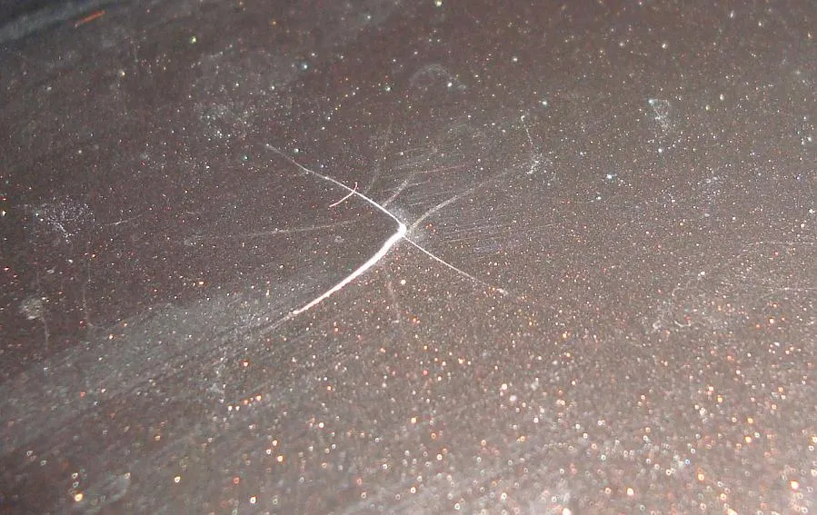

Die
Nuss hat ne ordentliche Beule rausgedrückt und der Lack ist auch
gesplittert. War recht kalt an dem Tag. Stelle hat etwa die Größe einer
10cent Münze insgesamt und geht schon sehr sichtbar nach oben. Die Frage
an die Lack und Beulen-Spezis: is das irgendwie smart-mässig
hinzukriegen von mir aus mit airbrush oder sonstwas oder wird das nix
wegen metallic-Lack? Hab schon an ne neue Haube von egay für den Hunni
gedacht. Aber was kostet mich ne Lackierung einer ganzen Haube in
Macadamia-met.?
Soll doch heute Zauberer geben, die alles verschwinden Lassen können...?
Bild siehe oben
