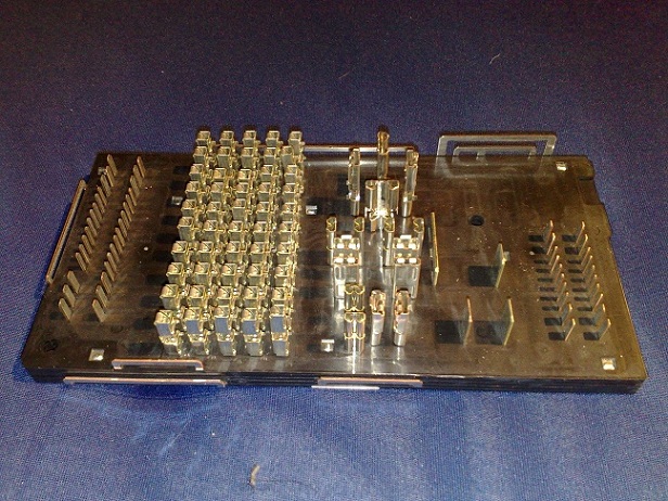

Das was chriss-bellas damit sagen will ist folgendes : der sicherungskasten selber ist innen (wenn du es aufmachst) evtl. der Pin wo du brauchst entweder gebrochen , verrust , oder irgendwie anders beschädigt.Schau dir mal wie ein Sicherungskasten von innen aussieht (siehe bild). Wenn das der fall ist hast du scheiss Arbeit nicht um den Sicherungskasten selber zu reparieren , aber um ihn auszubauen (Kabel etc.) . Wenn du ihn vom Auto ausgebaut hast ist es nicht mehr so schwer aber trotzdem futtelarbeit.Habe selber noch keins ausgebaut vom Uno aber es ist schon ein wenig Arbeit.Mess erstmal ob Strom ankommt am kasten den wenn das nicht der fall ist dann brauchst du dir keine Arbeit machen um ihn auszubauen.Was ich damit sagen will den Strom am Pin eingang der sicherung die dafür ausgelegt ist um deine Lampe im glühen zu bringen.Ich schau mal selber im schaltplan und sage dir nochmal bescheid......
Kannst aber zumindest sehen (Bild) wie ein zerlegter Kasten aussieht....
