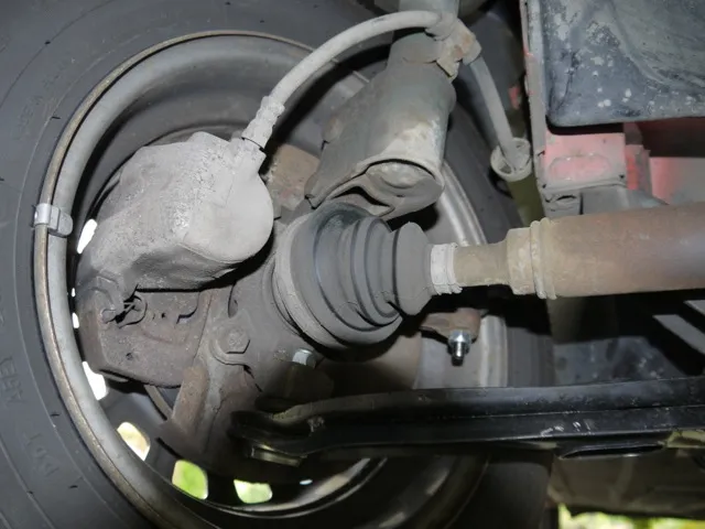

Hier nochmal ein Update zur Achsmanschette beim Mk1 45er Fire:
Nein, die von Augustin passt auch nicht. Fiat hat keine Ersatzteilnummern mehr, da ist auch nix zu machen.
Habe also immer noch die alte Achsmanschette - grrr.
Hier mal ein neues Bild.
Das gleiche Foto hatte ich 1990 gemacht, mit meinem ersten Uno - lustig.
Jan

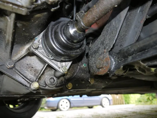

Die Manschette hat eine entsprechende Abdichtung an der Antriebswelle, damit das Getriebeöl nicht rausläuft. Wer sowas konstruiert...
Wenn die Manschette vorher undicht war, dann musst Du die auch gleich mit kaufen. Bei meinem Mk1 (45er Bj 87) ein Nylon-Teil, das irgendwie dicht hält. Hatte das gleiche Problem, Uno ist grade beim Schrauber zum Einbau Selbiger.
Im Handel werden oft Nachbaumanschetten ohne diese Abdichtung angeboten. Ich hab meine Teile jetzt von Axel Augustin gekauft, die passen endlich.
Viele Grüße
Jan

Hallo Zusammen
An meinem Uno sind die Achsmanschetten undicht. Ohne Manschetten kriegt er keinen Tüv.
Es ist ein in D zugelassener Uno 45 Fire, FG Nr 764610 EZ 31.8.1987
Viele Teile, die ich in der Bucht geordert habe, passen aber nicht auf diesen Uno. Dazu gehören Zahnriemen, Spurgelenke und eben die Achsmanschetten. Passt alles nicht. Den Zahnriemen haben wir jetzt organisiert und die Spurgelenke auch.
Nur bei den Achsmanschetten weiß ich nicht weiter. Getriebeseitig haben die einen Simmering, weil die Antriebswelle aus dem Getriebeöl geschmiert wird. Die Manschetten, die mir zugesandt und verkauft wurden, sind nur aus Gummi mit einem zu großen Loch. Auch die Radseitigen passen nicht. Habt Ihr einen Rat? Woraus muss ich achten bei der Bestellung? Vielleicht kennt einer von Euch das Problem? Armin?
Danke im voraus
Jan
