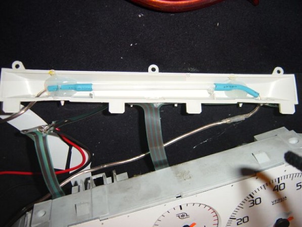

15€ war auch daher gegriffen meins hatte ich blaube ich für 11 bekommen aber man sagt immer ein bischen mehr wenns billiger ist ist´s doch auch gut
und mit led´s bist auch net billiger und das ergebnis ist mies
