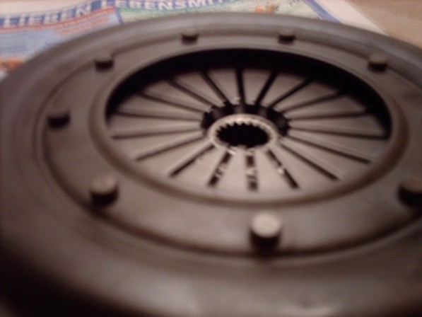

    bei mir gabs ja die probleme das sie nicht getrennt hat nach genauem nachmessen war klar das das nicht passt wenn die federn ganzsenkrecht stehen dann drennt die kuplung um 1mm nicht also habe ich an der reibe fläche 1.2mm abgedreht und dann hat alles funktioniert
    rutschen tut sie bei mir nicht greift wie die sau top fahre ja meinen 1.6l gerade ein also kann ich von volllast noch keine beurteilungen geben

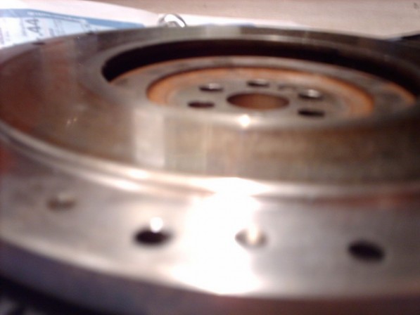

    auf die racing schwungscheibe gehen auch noch grösere mitnehmer scheiben 21cm durchmesser ist die reibe fläche hat das nicht der punto?!!??
    so hab jetzt die scheibe abgedreht 3mm
    dann stehen die druck federn senkrecht
    es ist ja so das wenn die federn senkrecht stehen hat die druckplatte erst vollen druck auf die scheibe, wenn man die schräg lasst dann würde die ja schon so drücken las wäre sie schon verschlissen morgen das ganze noch zum wuchten bringen und dann wird sie eingebaut
    bild von der abgedrehten schwungscheibe

    hi die federn stehen bei mir nicht nur ein bischen schräg sonders so 1 cm und die orginale ist senkrecht hmm ich lass sie abdrehen dann sieht man weiter
    ja ist eine sportkuplung hat ja eine gefederte mitnehmerscheibe
    cu simon
    ja hab die gleiche kuplung und druckplatte was will man an einem ausrücklager bessermachen das ist doch nur ein kugelager was auf die federn druck das bleib schon orginal
    hi war bei dir keine beschreibung dabei?
    die müssen senkrecht stehen sonst geht die kuplung kaputt
    dann wirst du nicht lange freude haben an der kuplung
    du musst ausen was abdrehen lassen so viel bis sie senkrecht stehen
    ich mach das gerade bei meiner morgen oder übermorgen wirds abgedreht ich mach auch fotos und frag wie viel sie weggedreht haben
