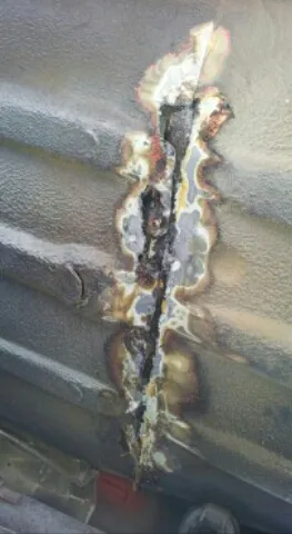

    Unter dem Fahrersitz, wo sich das hintere und das vordere Bodenblech am Mittelsteg treffen, ist alles weg gegammelt.
    Ich möchte dort einen Streifen von 7 cm breite raus trennen, ersetzen und verschweißen, und am Mittelsteg, durch Bohrungen anpunkten.
    Wäre ein 1mm Blech und das Vorgehen okay?

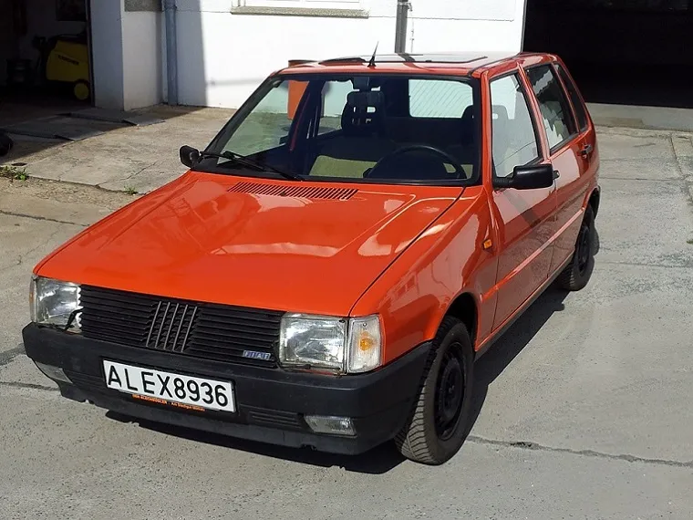

    So, einige kennen den roten Flitzer schon.
    Ein Fiat UNO 75 i.e.
    Der Verbrauch liegt bei 14l / 100km, ein kleinen wenig zu viel.
    Er läuft in allen Lebenslagen zu fett, ob auf der Autobahn oder im Stand.
    Er springt immer super an´, nur rennen fahren geht nicht.
    Der Krümmer ist nun fest, Zündkerzen sind neu, Warmlauffühler läuft (gemessen),
    Einpritzdüse gereinigt und einen reset hatte ich durchgeführt.
    Lambdasonde ist neu und reagiert.
    Der Kompressionsdruck liegt überall bei 13,9 bar, der Zündzeitpunkt stimmt und verstellt sich auch korrekt.
    Beim Anfahren säuft er fast ab, auf der Autobahn bei 4500 U/min ruckelt er etwas.
    Eine dicke schwarze Wolke aus dem Auspuff beim vollgas geben (nach dem Stand).
    Kühlwasserstand unverändert und kein Ölschlamm. Der Intervallschalter für die Benzindampf-zuführung
    funktioniert auch (hab mal am schlauch gezutscht).
    Was bleibt noch? :
    Motorsteuergerät, Benzinpumpe, Zündkabel, SPI (Drosselklappensensor?)
