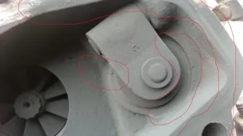

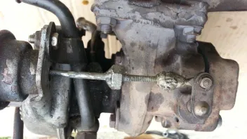

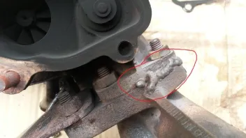

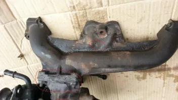

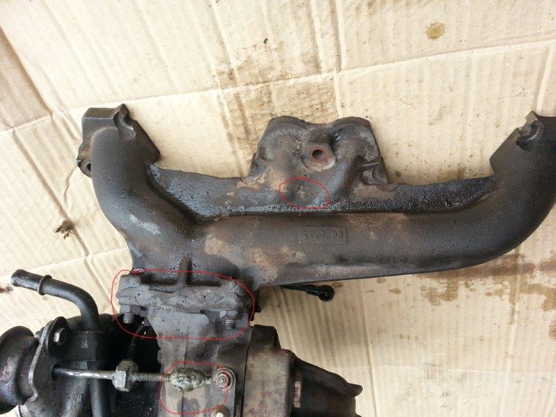

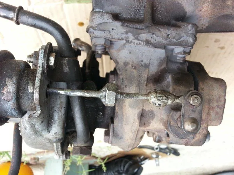

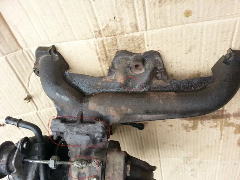

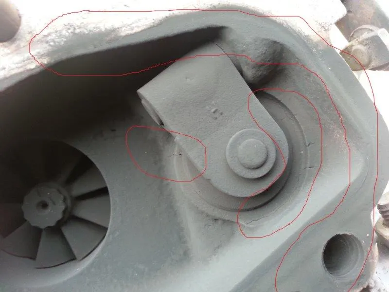

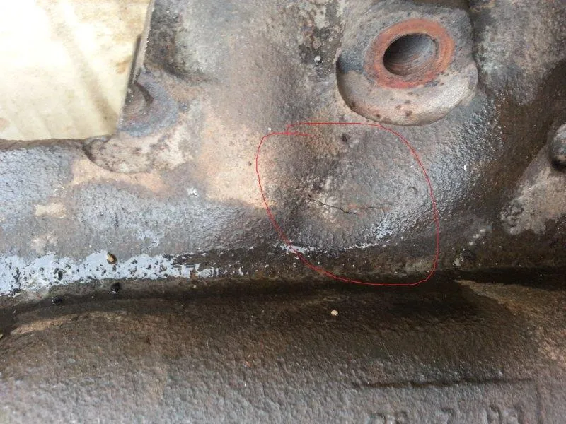

    Hallo leute.
    habe gerade den ansaug und abgaskrümmer demontiert.
    erschreckende bilder taten sich auf.
    erstens ist der turbolader auf den krümmer geschweißt worden.
    zweitens fehlt eine schraube am rohr nach dem turbolader. Natürlich undicht.
    Drittens hatt das wastgate hat einen riss beim gehäuse.
    siehe bilder.(folgen sobald ich schnelleren internet zugang habe)
    Abgesehen davon waren noch 2 gewinde am kopf komplett abgedreht.
    ich muss sagen, da waren leute am werk die sich nichts gepfiffen haben .
    Was sagt ihr können die diese defekte sehr wohl meine symtome auslösen ,nicht war?!
    Habe jetzt einmal die gewinde mit heli coil repariert und den anderen abgaskrümmen mit anderem turbo (abnehmbar) montiert.
    Am freitag werde ich den rest zusammenbauen und dann wird man sehen.
    Iich melde mich wieder.
    Danke euer
    jogler
    Ps das letzte bild ist der riss im krümmer den ich meinte.
    sieht ais der nähe sehr harmlos aus.
