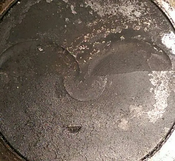

Danke für eure antworten jungs. Kopf geht morgen zum vermessen in die werkstatt und dann können die auch die ventile machen
So sahen die Ventile aus.rechts die über dem zylinder.
Also ist die delle nicht so gefährlich und man kann den motor so fahren....
Wird von der hitze sein da es auch die untere ist und ich bin der meinung das eine falsche dichtung verbaut wurde die war gummi mäsig und die obere und die neuen sind ordentlich hart und aus komplett anderem material.

Suche kolben oder motor mit brauchbaren kolben. Dachte ich nutze 10 tage oster ferien zum kopfdichtung machen neuen vergaser zu verbauen u.s.w.
Leider sieht es in einem herz nicht so gut aus und ich glaube ich brauche den so nicht mehr zusammen schrauben.
Jetzt erstmal auf die tollen entdeckung
Die stelle im weissen kreis! -
