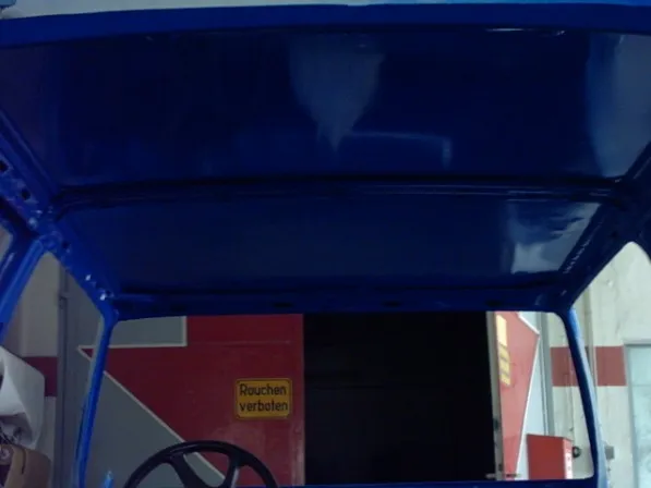

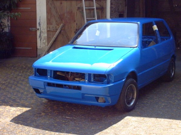

Nachdem ich alles eingebaut und umgebaut hatte gings ab zum TÜV. Kaum vom TÜV zurück wurde wieder alles ab und aus gebaut. Dann zerlegten wir den ganzen UNO damit er lackiert werden konnte.
Ich entschied mich nach langem hin & her dann für diesen Lack:
Dieser Turbo-Motor wird im Laufe des nächsten Jahres komplett neu aufgebaut und soll dann eingebaut werden.
Der Inhalt kann nicht angezeigt werden, da er nicht mehr verfügbar ist. Der Zusammen bau hat endlich begonnen. Aber es geht nur schleppend vorran. Da Zeit & Material fehlt & das Geld langsam auch weniger wird.
Es wurde dann auch grad eine Heckscheibe ohne Löcher eingebaut.Der Inhalt kann nicht angezeigt werden, da er nicht mehr verfügbar ist. -
