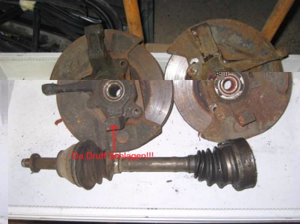

rost löser und leider,dagegen hämmern.Nach 2-3 gute schläge kommt es meistens von selber runter.
