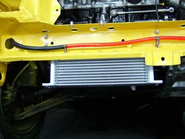

    - neuen grösseren ölkühler mit leitungen moniert.

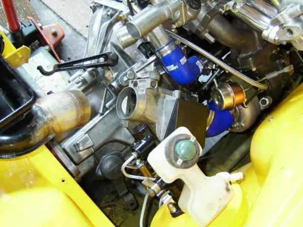

    - luftfilterkasten abgeändert für montage auf linker seite und direkter luftführung...
    - viel vor dem auto gestanden und bei ein paar bier überlegt was ich wie machen soll...
    hier ein paar bildchen für die bildgeilen :D
    luftfilterkasten mit anschluss zum LMM
    nochmal ölkühler

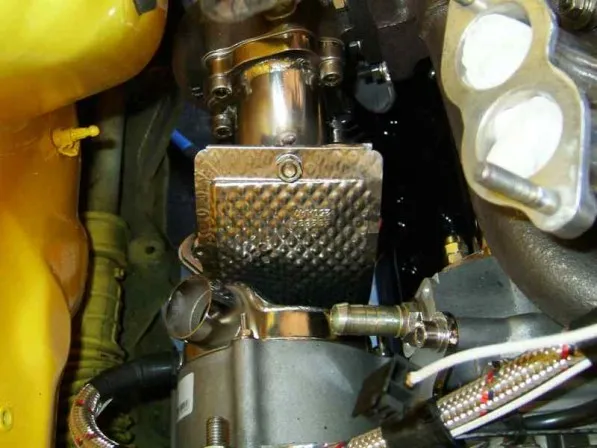

    und natürlich nicht zu vergessen das hitzeschutzblech zwischen kniestück und LIMA dass schon mit überschall im kampfjet im einsatz war 8) vielleicht bringts dem uno ja glück :D
