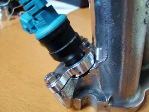

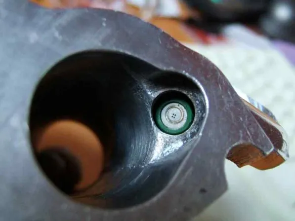

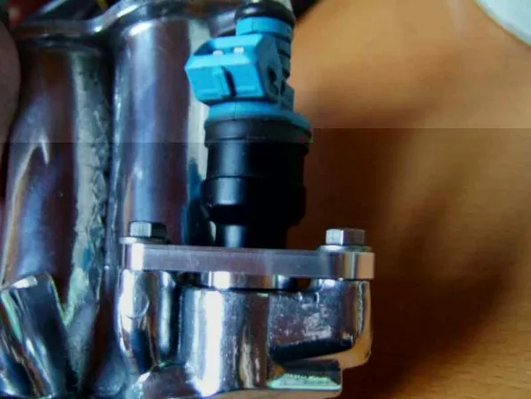

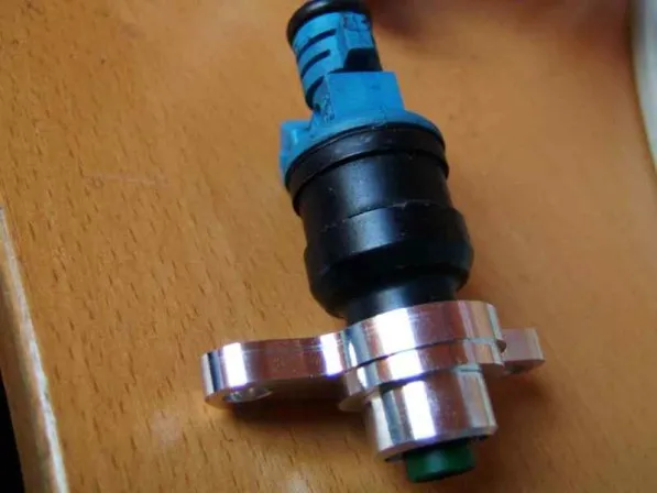

    @MOF , nein, habe keine 5. Düse hab das nur einmal gefahren und bin kein fan von solchen sachen. so bald die düse zuschaltet springt die spritmenge ja ruckartig nach oben, da wunderts mit nicht dass ihr verschlucker usw. habt. das kann auch niemals eine ausgeglichende leistungsentfaltung geben. aber wie gesagt , jedem sein eigenes bier... ich fuhr bisher immer 4 standard-düsen mit erhöhtem druck. von der fahrbarkeit und drehmoment kann ich das eigentlich nur empfehlen. auch das ansprechverhalten wird besser mit einem ordentlichen regler.

    Acki, ja die zerstäuben noch
    ich finde es :gaga: bei erhöhtem ladedruck den benzindruck serie zu belassen....... aber gott sei dank hat da jeder seine eigenen vorstellungen...
    hast du es überhaupt schon mal probiert?
    bei höherem ladedruck steigt auch die strömungsgeschwindigkeit im einspritzrohr, geschweige denn vom erhöhten gegendruck. ein einspritzventil spritzt nicht gleich bei 0bar und bei 1 bar. bei zu niedrigem benzindruck und hohem ladedruck/strömung gibts nen abriss am einspritzventil und das spritzbild wird scheisse. könnt euch ja dann weiterhin wundern wieso ihr geschmolzene kolben und temp. probleme habt.....
    kannst ja mal 3 bar ladedruck fahren mit 3bar benzindruck und meinetwegen 10 düsen, dann schaust du nochmal wieviel benzin da noch aus der düse rauskommt... nur mal so als übertriebener gedanken-anstoss
