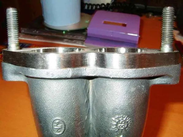

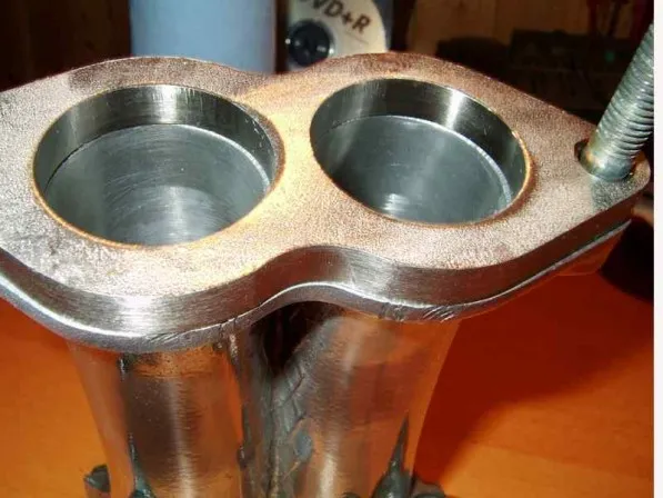

    @ tony, wird eine art fächer, kaum mehr stauraum, längere ansaugrohre......... 1-2-4 edelstahl ( ansauggeräusch lässt grüssen)
    dauert aber noch eine weile bin gerade daran das schweissen neu zu erlernen. ( TIG) ist halt nicht so einfach...
    die flansche sind schon bereit
