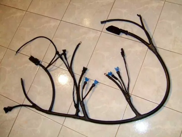

so, nach etwas pause und vielen anderen dingen die ich zu erledigen hatte gehts weiter
ein kleines bischen war ich natürlich schon mit dem uno beschäftigt.

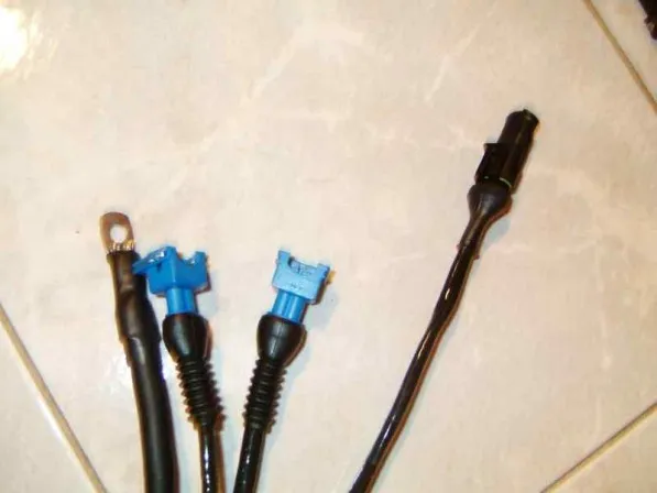

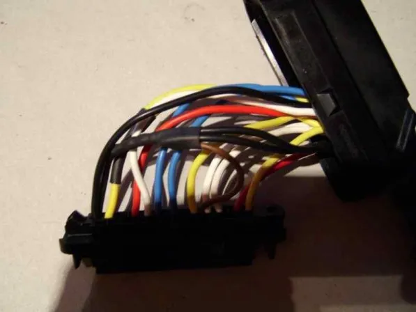

erstmal den völlig spröden und mehrfach reparierten steinharten kabelbaum verschrottet und einen neuen gemacht. sehr sehr viel arbeit kann ich nur sagen, hätte ich mir nie gedacht. sieht so einfach aus, vor allem wenns dann fertig ist
der kabelbaum ist komplett neu gefertigt aus hochtemperaturbeständiger silikonlitze und alterungsbeständiger hülle, tüllen aus silikon usw.
zusätzlich 2 reserve stecker für zusatzansteuerungen integriert.

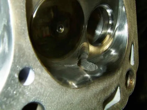

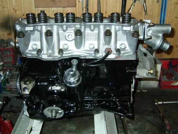

aber ich denke die arbeit hat sich gelohnt.dann etwas mit dem motor weiter gemacht. erstmal ot neu vermessen ( hatte mehrere gründe)
Der Inhalt kann nicht angezeigt werden, da er nicht mehr verfügbar ist. dann ventilsitzfräsen und ventile einschleifen.
und den kopf noch festgezogen.
so sieht der zwischenstand aus:
