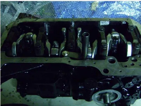

    Wieso sieht die Lauifbahn am unteren Ende so "komisch" aus?! ?(
    Du sagmal, wie hast'n die Kurbelwelle bearbeitet, also wie stellst du sicher das das gleichmäßig ist? Das du die gewuchtet hast weiß ich ja...
    also das mit der laufbahn sieht auf dem foto etwas komisch aus, live ist da aber gar nichts, hohnschliff ist frisch, aber nur leichten kreuzschliff erneuert, nicht auf übermass.
    mit der kurbelwelle..... also eben durchs wuchten stell ich sicher das es gleichmässig ist :D anders gehts ja nicht. die welle lag aber nur ca 1gramm daneben nach dem bearbeiten, am schwungrad hat er aber ca. 18 gramm genommen.

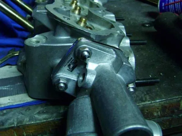

    12.1.06
    adapterplatte fürs Thermostat gemacht, natürlich aus edelstahl :D
