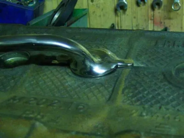

nee, siehst du richtig. hab einfach ein bestehendes loch benutzt anstatt ein neues zu bohren. ![]()

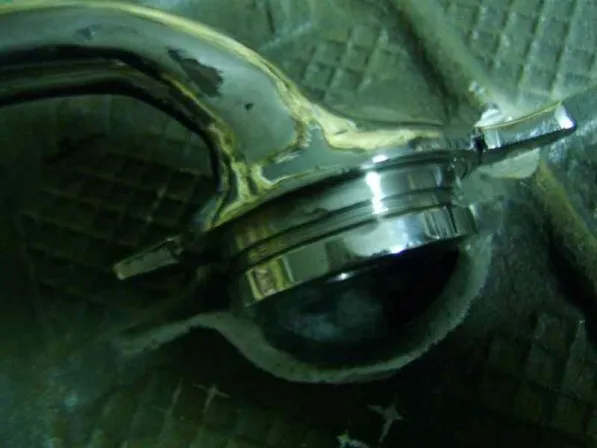

so, heute hab ich mich um den wasseranschluss für den turbolader gekümmert. weiss leider nicht wo z.B. novitec das wasser abgenommen hat. aber da ein grosses loch in den block zu bohren oder eine lange leitung irgenwo hin ins kühlsystem wollte ich auch nicht.
naja, ich bin auf diesen kompromiss gekommen :
der zylindrische teil passt mit schiebesitz, und auf den einstich kommt ein O-ring als dichtung.
