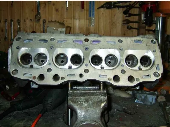

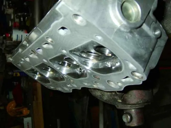

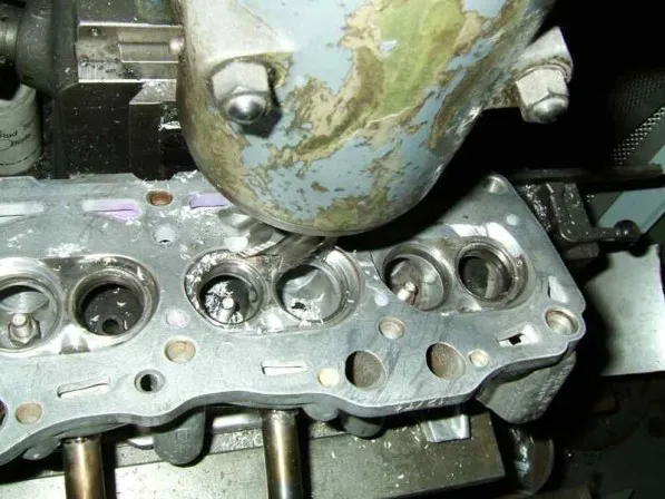

    Original von Acki
    Serien Führung oder gefräste Führung?
    bündig gefräste führung

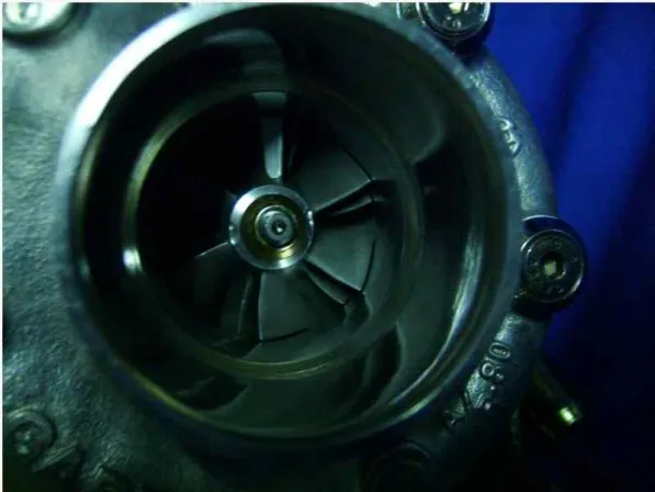

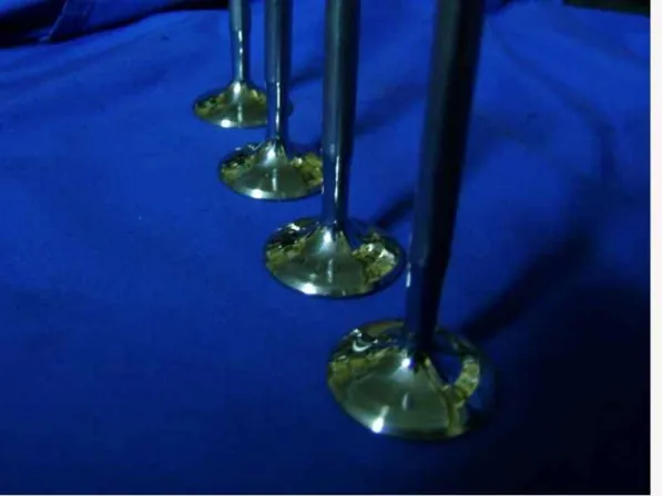

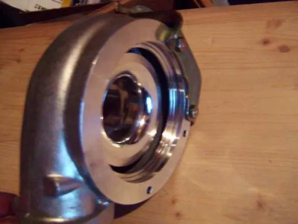

    sodele, heute die restlichen Ventile fertig bearbeitet und die verdichterseite des laders nochmal überarbeitet, das sollte fürs erste reichen. und für heute erst recht :D
    also die mutter bei der mittleren schraube des blechs mach ich sowieso nie drauf :D schade um die zeit. aber die lasche lass ich lieber dran, damit das teil nicht rumwackelt.
    beim 1.4er/punto haben sie das schon etwas eleganter gelöst.
    ach ja, der ventilschaft hat unten nun noch 6.5mm, verjüngt bis anfang führung bei geschlossenem ventil.
