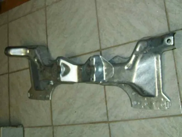

    finds einfach scheisse wenn die technik auch anfänkt zu gammeln, und an einer traverse geh ich sicher keinen rost schweissen usw.
    deshalb hab ich das gemacht bevor es soweit kommt...
    die traversen fangen langsam an den kanten an zu rosten , aber vor allem im bereich unter dem Bremszylinder, wenn da was runtertropft löst es den lack und schon rostet es. da kanns nun draufpissen soviel es will :]
