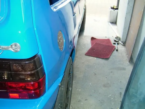

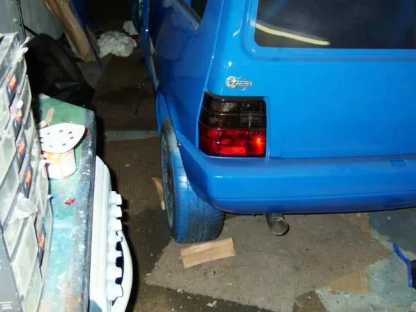

@streetmachine
sind weder verbreiterungen noch sonstwas, sondern einfach das originalblech, kenn das auto zwar nicht, aber hab das gleiche bei meinem blauen gemacht. du musst "nur" die komplette seitenwand rausziehen.
am einfachsten nimmst du 2 neue seitenbleche, schneidest die untere seite des schwellers ein, und weitest es V-förmig auf, danach die lücke wieder zuschweissen.....
den innenradkasten musst du auch verbreitern, hab meinen gleich so abgeändert dass das rad ca. 8 cm tief einfedern könnte ohne irgendwo zu streifen.der mit dem schwarzen hats noch weiter gezogen als ich, bei dem sinds schätzungsweise 5cm breiter als serie, bei meinem sinds 2.5cm, sieht so aus bei mir:
Der Inhalt kann nicht angezeigt werden, da er nicht mehr verfügbar ist. bei meinem war die ganze arbeit allerdings umsonst, muss nun doch noch verbreiterungen anbauen.... war mal für die strasse gedacht..
