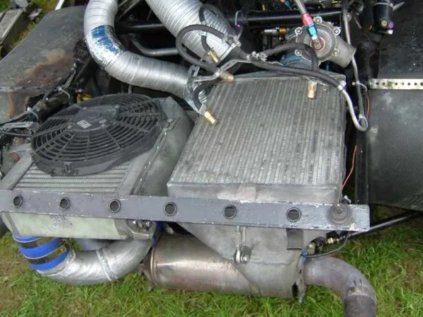

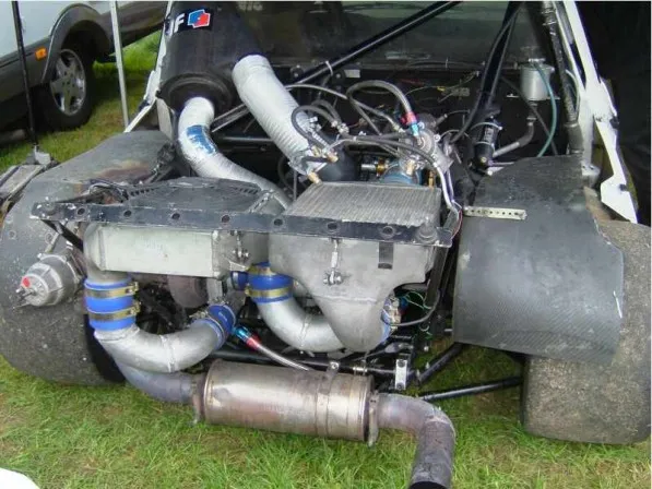

vom aufwand her wirds wirklich am einfachsten sein wenn du einen etwas grösseren kühler einbaust und diesen bepinkelst. mit wasser und alkohol.

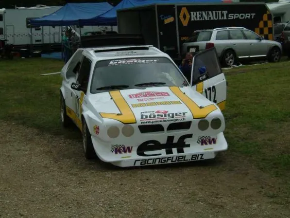

der bruno macht das seit letztes jahr auch so weil er trotz relativ grossen llk und lüfter noch mehr kühlen musste, er sagt selbst dass es einiges an leistung bringt. hier mal ein paar bildchen von seinem s4, klar ist ne andere liga, aber das prinzip ist ja gleich.
