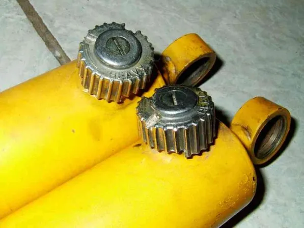

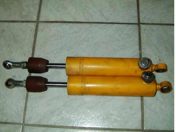

der vorteil der dämpfer liegt darin dass sie auch in eingebautem zustand blitzschnell eingestellt werden können.
das ganze ebenfalls mit unibal gelenken oben und unten.dazu passende rennfedern für den uno.
falls jemand von euch mal solche stossdämpfer sucht:
Die Koni Nummer ist 8210K-1128 "special D"

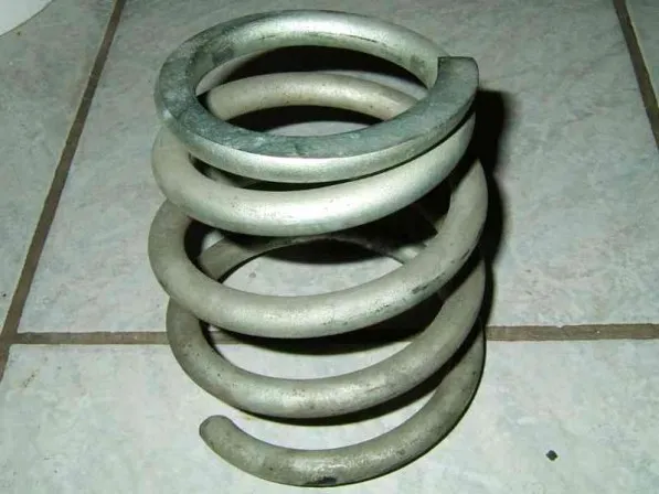

acki acki, federn kürzen..... nee, aber sicher nicht bei einem gewindefahrwerk.
das kommt schon gut so.... ma guckn.Alex, gar nicht so übel die Seite, müsste mal vermessen ob die wilwood sättel passen. sind etwas billiger als die AP-racing. scheiben dafür teurer.
das mit dem spax gewinde in ebay, naja, wer weiss ob die dämpfer noch was taugen, die federn gehen ja nicht kapput aber die dämpfer.. 100 euro sind das risiko nicht wert dass es schrott ist.
Acki, ja das ist beim gewinde anders, da ist der federteller gleich dran.
das mit dem getriebe....... es geht nur um die tieferlegung, und wenn ich unter dem dom ware verbaue komme ich nicht tief genug. das kannst du dir dann etwa so vorstellen wie so ein untersatz zur höherlegung
das gewinde ist halt von der länge usw nicht identisch mit dem uno federbein. vor allem die federn sind länger.TM-Alex, also das ist wirklich nicht teuer

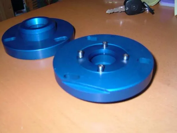

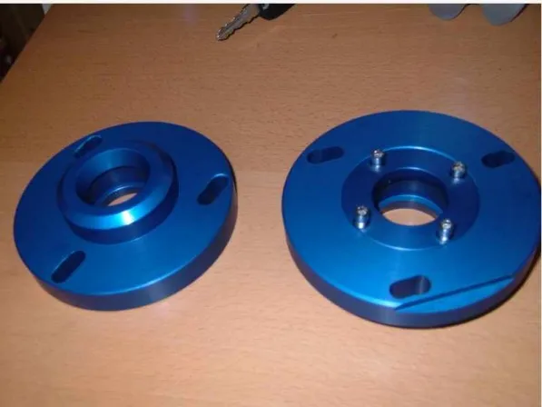

die zentralmutter vom stossdämpfer musst du bei solchen domlagern dann so oder so lösen , da kommst du nicht drum herum. ist aber überhaupt keine sache, federn fliegen da auch keine rum, weil du bei den gewindefahrwerken die vorspannung mit dem gewinde erstmal lösen kannst, die demontage eines stossdämpfers oder federn geht so um ein vielfaches schneller als beim originalsystem.
bei der platte oben/unten verstehen wir wahrscheinlich nicht das selber darunter. Im gegensatz zu vielen anderen autos die oben gar keine platte haben sondern nur unter dem dom, liegt beim uno die hauptbelastete platte(eben diese gegenplatte) oben, da wird die obere platte auf druck (dämpfung, nicht feder) beansprucht. die untere nur auf zug, abgesehen von der feder, die unten wiederum auf druck abgestützt wird.
das einzige was man als nachteil bezeichnen könnte ist das nachher kein gleitlager mehr vorhanden ist, was das lenken erleichtert. diese funktion übernimmt neu ebenfalls das unibal. wie stark sich das genau auf die lenkkraft auswirkt werde ich erst sehen wenn er fährt, allzustark kann der unterschied jedoch nicht sein, da zwar original das ganze auf rollenwälzlager relativ leicht läuft, aber die kolbensange im dämpfer mitdrehen muss, und diese "bremst" auch, was dann beim gewinde wiederum nicht der fall ist.
ich vermute mal ich habe mich wieder mal unverständlich ausgedrückt und beende hiermit mal
sonst kommt noch ein roman dabei raus
naja, muss ja noch die büchsen drehen und auf die lager warten, wenns montiert ist versuch ich mal ein paar fotos zu machen an denen das ganze vieleicht ersichtlich ist.
ps: kann sie übrigens durchaus unten montieren, (wurde für den notfall auch so konstruiert) deshalb ist der obere absatz mit dem lager vom durch messer her auch nicht grösser als der gummieinsatz vom originaldomlager, aber wie gesagt, mit der tieferlegung werde ich dann vermutlich nicht ganz ans ziel kommen. ich will das ding nur etwa 5cm vom boden haben. ( getriebe)
Die abstützungen auf die dome sind bei mir bereits eingeschweisst, durchgehend bis in den innenraum.
naja, die platten von unten zu machen hab ich mir auch überlegt, die originalen sind ja auch von oben, hat dann auch den vorteil dass ich mit den Domplatten auch noch eine einfache feineinstellung des sturzes machen kann, daher das langloch. wenn ich das von unten einbaue gibts ein platzproblem beim schieben, zu dem bekomm ich dann ein kleines problem mit der tieferlegung, da das ganze dann ca. 35mm nach unten kommt, und das gewinde darauf abgestützt wird. dann bekomm ich das auto nicht mehr richtig runter, und so passt das wunderbar.@TM-Alex, Kommen 8x14 drauf, PLS , wollte ursprünglich unbedingt 13zoll...... aber das auftreiben von 8x13 ist nicht so einfach, nicht so billig, vor allem wenns mehrere sätze sein müssen, und das hauptproblem liegt bei der bremsanlage der VA. Da kannst du machen was du willst, unter die 13 Zoll eine richtig gute bremserei zu bekommen ist (fast) unmöglich. deshalb bin ich ausgewichen. hab mich etwas an den rennen umgeschaut, da hat einer auf dem uno eine lockheed bremsanlage mit grossen scheiben........ naja, und 15 zöller weils sonst nicht drunter passt, und der musste die ganzen GFK kotflügel zerschnipseln.
nein, das lager kommt direkt da rein. von unten kommt nur noch die gegenplatte mit 3bolzen als befestigung
