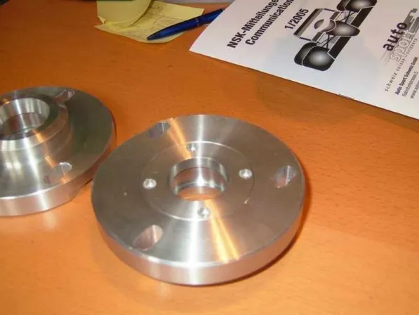

    naja wenn ich das bei isa richtig verstehe ist da noch nicht mal das lager dabei oder? durchmesser 160 ist auch zu gross, da müsste ich die trotzdem noch bearbeiten. hmmmmmmmmm ?(?(?(?(
    so, hier mal vorschau der eigenbau domlager, nicht perfekt aber zweckdienlich. werden nächste woche noch blau eloxiert.
