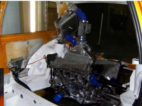

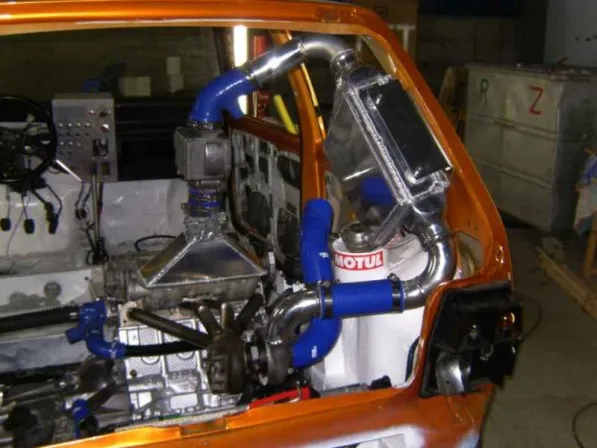

    ja, einkaufswagen, soll aber schon fahrtauglich werden und nicht nur ganz gradeaus fahren. zelle, renngewinde vorne und hinten. unibal domlager usw. nein, der vordere llk ist noch drin, der ist noch viel grösser. ja der ist verschrottet. bergauto fährt noch dieses jahr.
    wenn der von wiltec doppelt so gross ist wirst du im motorraum keinen platz mehr finden wenn man den noch zusätzlich verbauen will.....und am schluss hast du 4m vom lader zum dk...... von daher find ich die relativ "kleine" lösung von novitec gar nicht übel.
    ich hab den jetzt hinten verbaut, ca. 1.5m von verdichtergehäuse bis dk ( kühlerlänge mitgerechnet)
    ich denke das sollte das ansprechverhalten etwas begünstigen :D

    für den kühlkreislauf hab ich eine kühlerfläche des motorkühlers an der front...das müsste für einige minuten vollgas reichen :D
    buckaroo, wenn du ihn eh schon liegen hast bau ihn einfach ein. mir gefallen die dinger nicht....darf ich raten, bei deinem wird der luftstrom durch die lamellen gehetzt die normalerweise in der aussenluft/fahrtwind stehen und das wasser strömt durch die kanäle wo sonst die ladeluft durchgeht?
    wieg den mal. 4.5 kilo ist gut. meiner ist viel zu schwer geworden, schätze mal 10 bis 12 kilo.
