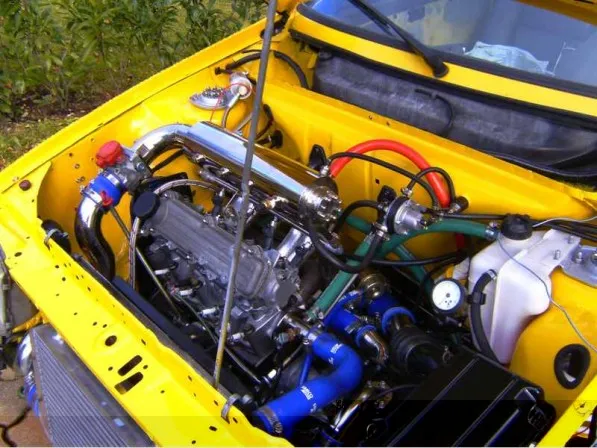

    ja stimmt ja auch fast acki, düsen waren in einem neuen opel, haben aber nicht 348ccm, sondern 304ccm.
    zündspule ist am frontblech neben kühler. sieht man nicht auf dem foto
    wenn dir klar ist wie die düsen unten fixiert sind müsste dir auch klar sein wie es oben ist. wie gesagt, schau dir den racing an dann weisst du es. die düsen haben oben die gleichen o-ringe wie unten.
    steuergerät ist von einem schweizer hersteller:D
    jetronic war auch eingebaut, lief ja auch schon der motor, (aber nur kurz damit gefahren) da aber kaum ein teil an diesem motor orgiginal ist passte das einfach nicht richtig, zu grosse verzögerungen von llm (grosser llk) , probleme mit grossen düsen usw...... deshalb jetzt frei programmierbar.

    motorraum bleibt fast so wie er jetzt ist, nur noch kabelbaum und zündkabel kommen rein, das wars. ändert sich also im gesamtbild nicht mehr so extrem und bleibt recht überschaubar, das war eigentlich auch eines der ziele beim umbau. man kommt fast überall besser hin beim schrauben als beim originalmotorraum und man muss nicht die hälfte zerlegen um irgendwo hin zu kommen.
    buckaroo, ja, lmm fällt natürlich weg, dafür map, ansauglufttemp, dk poti ,wassertemp, breitband sonde usw.
    allerdings ist die programmierung auch nicht einfach mal so gemacht und den prüfstand werde ich wohl auch mal für ein paar stunden mieten müssen für die feinabstimmung.
    bedüsung ist von bosch und nicht von opel :D:D:D:D
    düsenhalterungen usw. alles eigenbau, bedüsung kann beliebig getauscht werden ohne jeweils was abzuändern. ähnlich wie beim racing/gt
    thermostat rausgerissen, wassertemp regle ich übers steuergerät.
    steuergerät freiprogrammierbar

    werd übers weekend noch mal am pc hocken und das grundprogramm fertig stellen, eichung der sensoren usw. so dass er erst mal dreht und einen leerlauf kriegt.

    so, die letzten paar abende hab ich mal alles andere liegen lassen und wieder ein wenig an meinem uno geschraubt, geschweisst, verkabelt usw... :D
    jetzt noch die passenden zündkabel auftreiben, kabelbaum rein und sonst noch ein paar kleinigkeiten, dann wird mal der erste startversuch unternommen. (naja der erste nicht, lief ja schon)
