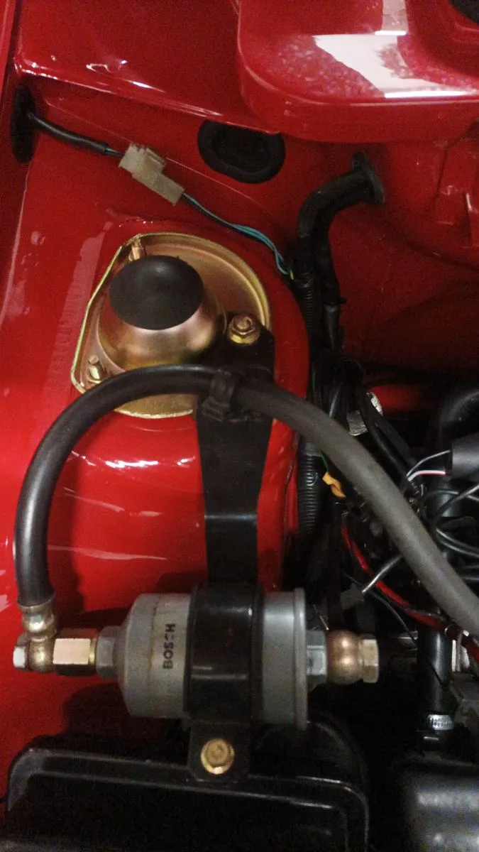

Hast du zufällig ein Bild vom Einbau am Motor?

Wenn es keine großen Umstände macht, dann gerne.
Da ich bis jetzt keinen bekommen habe, ist mein Plan, aus zwei verschiedenen Haltern einen machen ![]()
