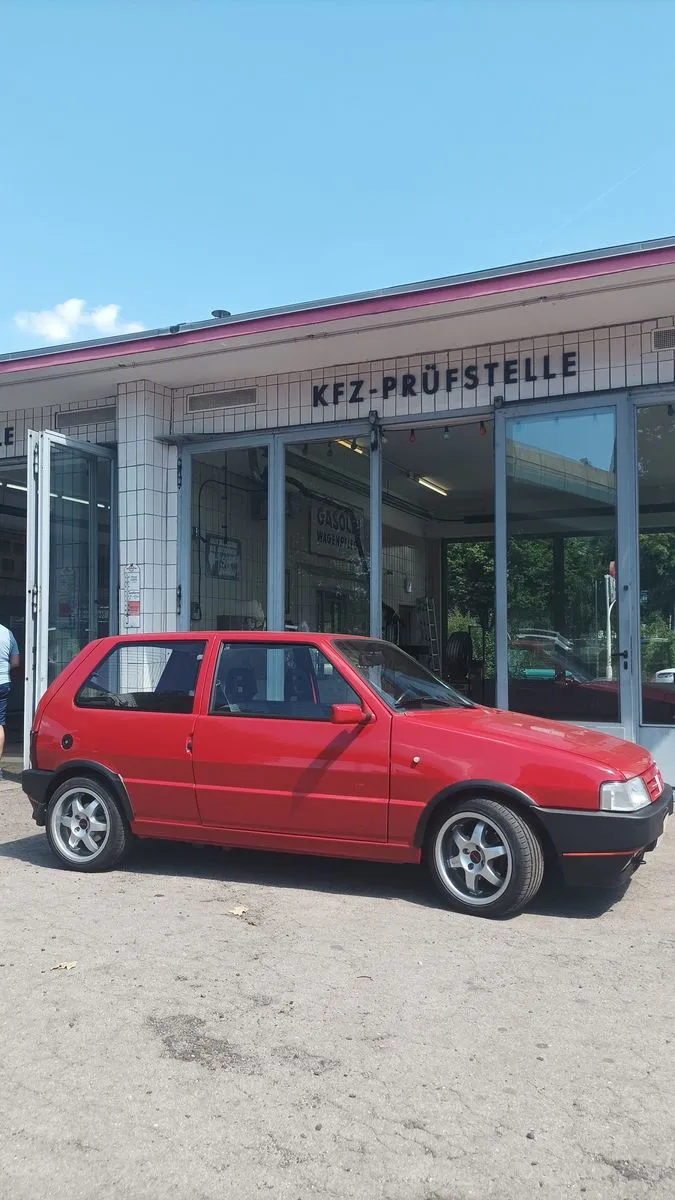

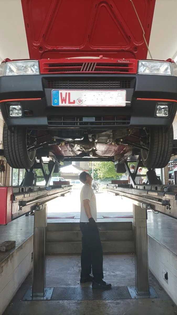

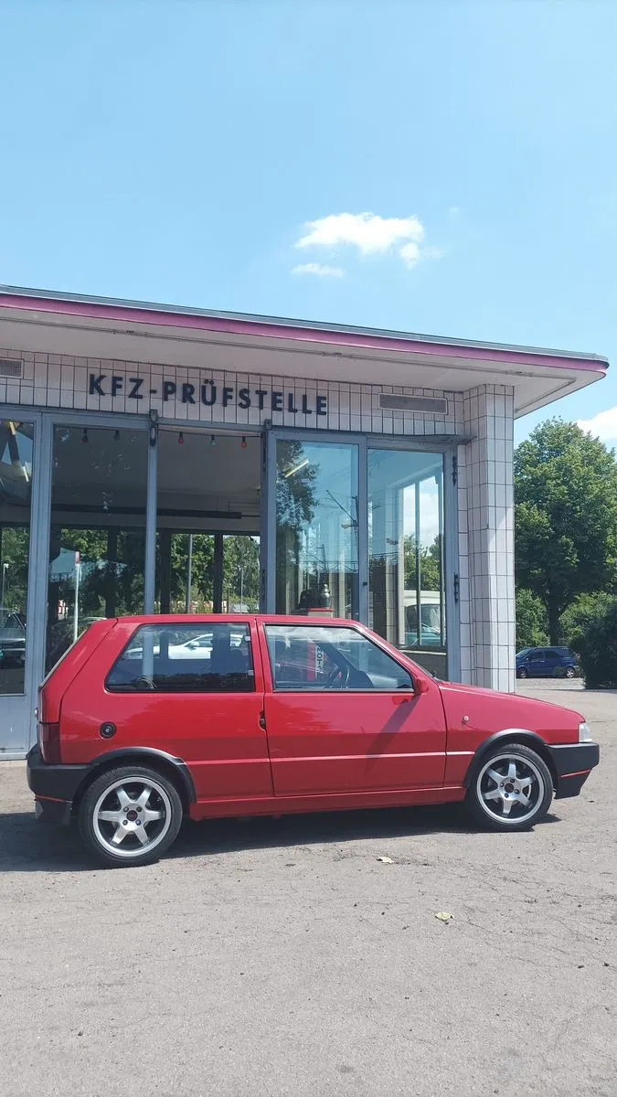

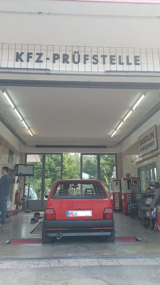

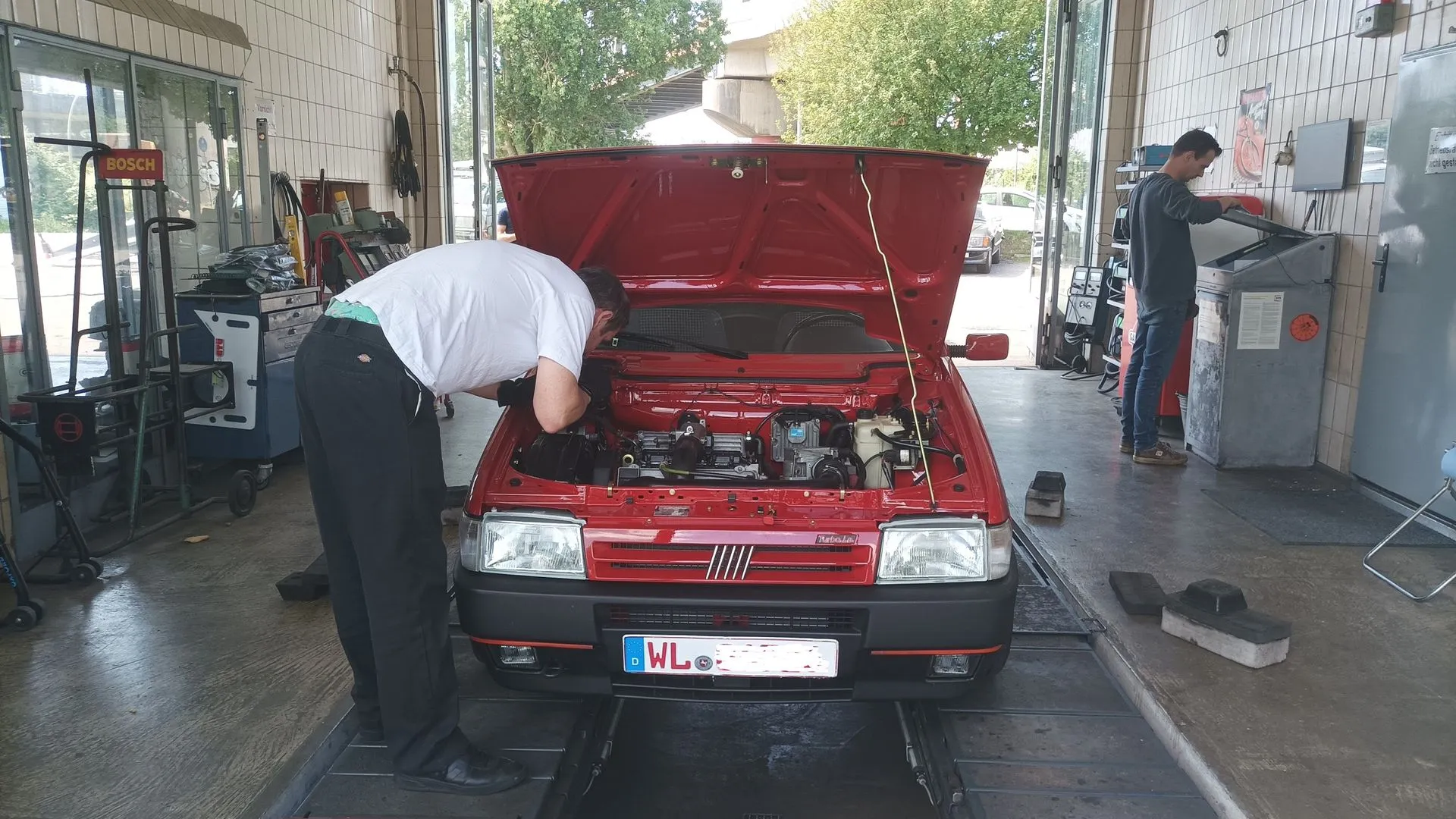

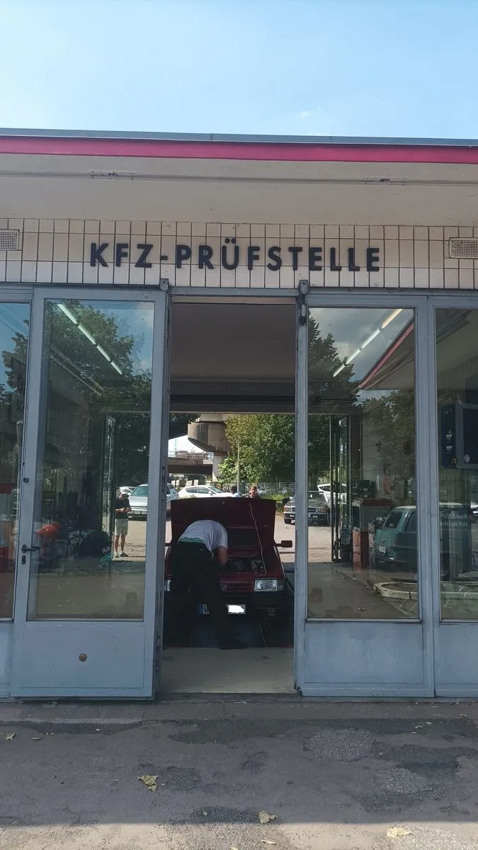

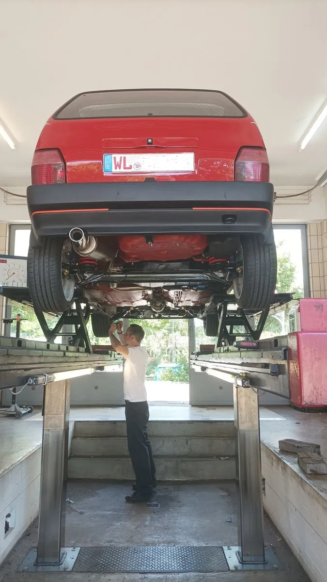

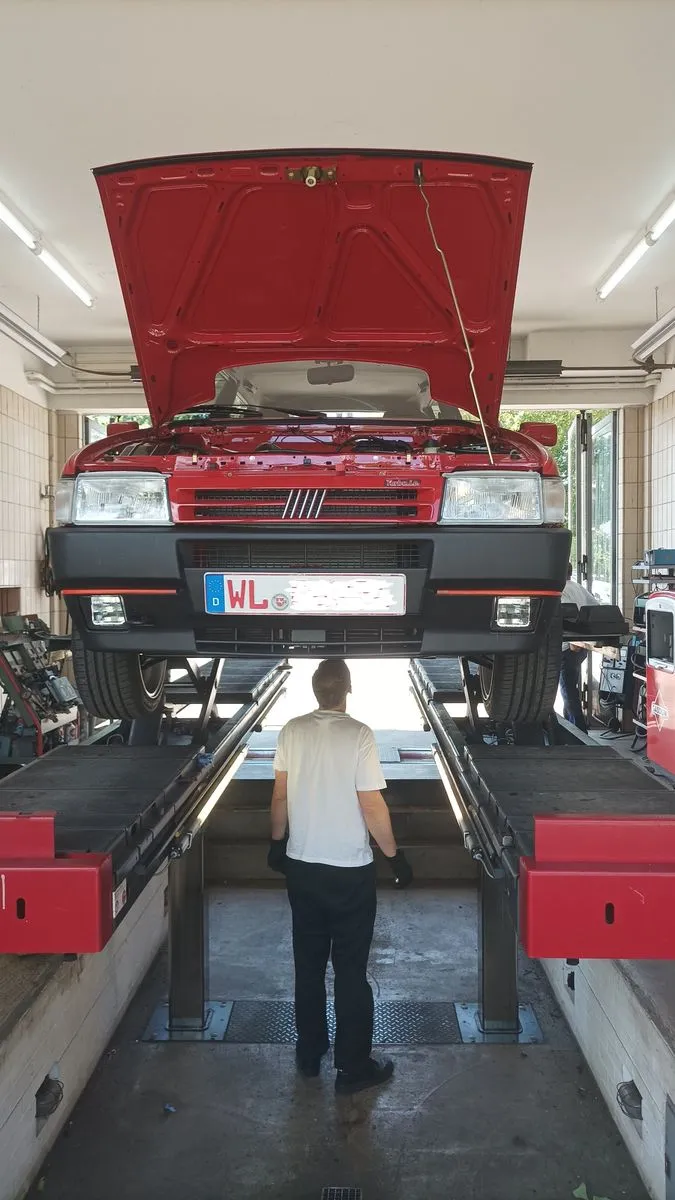

So, ich hab lange nichts von mir hören lassen...aber letzten Freitag war es endlich soweit...TÜV-Abnahme. Ich war bei der Oldtimer Tankstelle in Hamburg, die haben sich auf alte Autos spezialisiert und der Inhaber prüft selbst die Fahrzeuge.
Was soll ich sagen, der Prüfer war begeistert vom meinem Uno und hatte auch nichts zu bemängeln. Lediglich für die Felgen hatte ich ein falsches Gutachten (hab es nicht geprüft), das hab ich noch nachgereicht.
Jetzt macht er in den nächsten Tagen den Papierkram fertig und dann kann ich hoffentlich diesen Freitag meinen gebuchten Termin bei der Zulassungsstelle wahrnehmen...

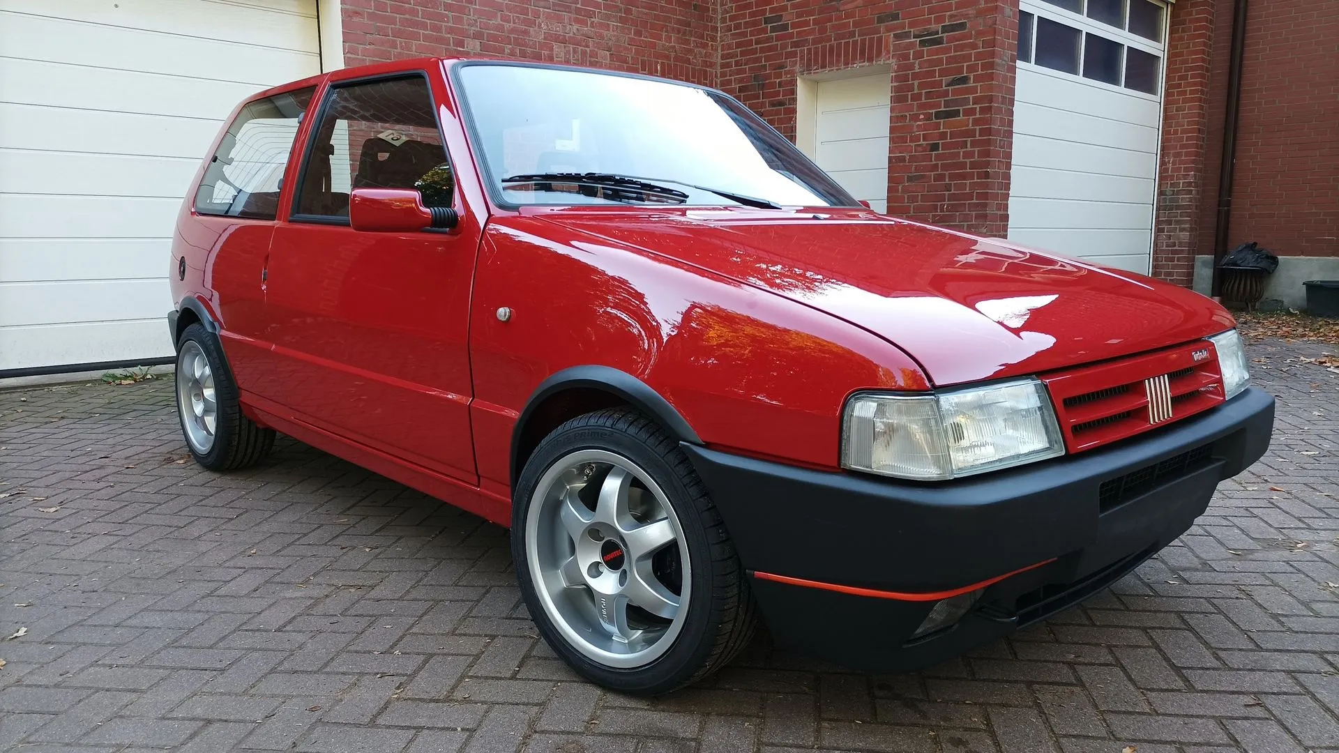

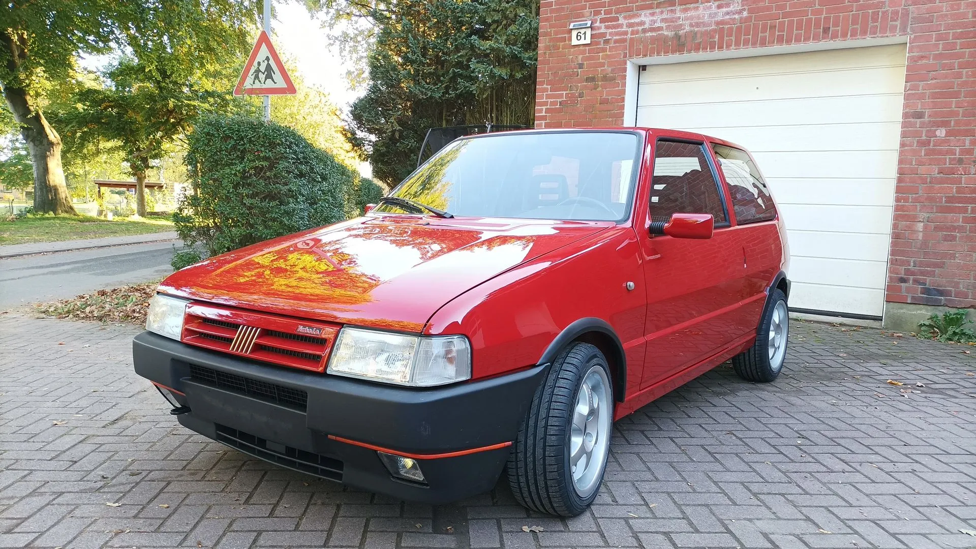

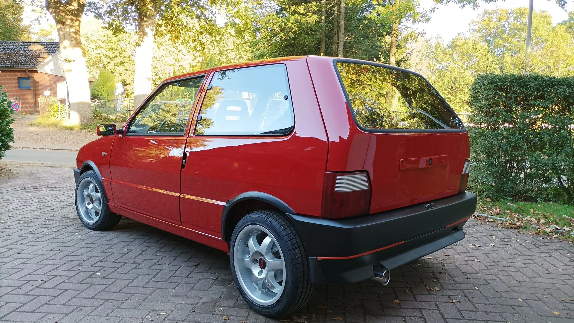

Jetzt aber noch ein paar Bilder:

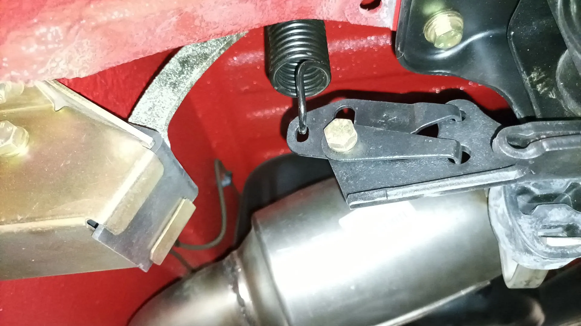

Ich bin gestern noch mal ne kleine Runde gefahren. Da hat sich gezeigt, dass (trotz Einstellung lt. Handbuch) die Hinterachse noch zu viel bremst. Die Einstellmöglichkeiten sind aber fast ausgeschöpft, ein kleines Stückchen Spiel habe ich noch.
Jemand hatte geschrieben, dass es sogar von Eibach mal für Tieferlegungen ein extra Adapterblech gibt. Acki hatte auch noch mal schön erklärt wie der Bremskraftregler funktioniert. Ich sag mal soviel, der Kolben kommt beim Bremsen raus und wird durch den Hebel begrenzt. D.h. je tiefer die Hinterachse ist (durch Tieferlegung bzw. Beladung) um so stärker ist die Bremskraft...aber das kann ja Acki noch mal genau beschreiben
Auto fährt gut geradeaus und bleibt auch beim Bremsen gerade. Aktuell bin ich ca. 150km gefahren. Viel mehr werden es bis zum TÜV (leider) nicht mehr, obwohl ich den Motor vorher eigentlich 500km einfahren müsste/wollte. Im Frühjahr fahre ich dann hoffentlich mit eigenem Kennzeichen zum Einstellen.
Bremskraftregler an der Hinterachse hab ich natürlich auch eingestellt
