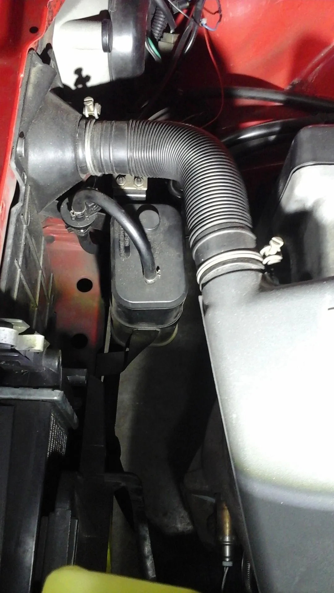

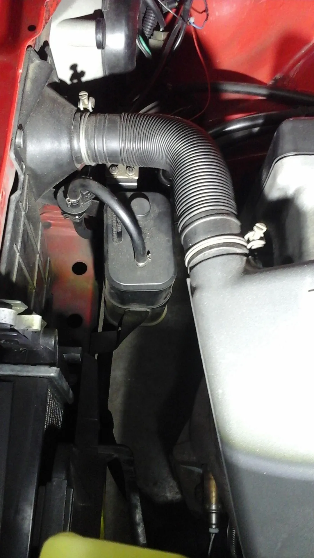

Dankeschön für deine Antwort. Jetzt hätte mich allerdings noch interessiert, was das für ein Knopf oben auf dem Behälter ist.
Versteh ich nicht. Ein Metall-Tank soll sich zusammenziehen?

Hallo Leute, hab heute mal 2 doofe Fragen, da ich meinen Uno 45 i.E, Bj. 1990, ja schon 34 Jahre habe und mir da noch nie gross Gedanken gemacht habe
: Heute habe ich festgestellt, dass an dem schwarzen Behälter neben dem Kühler einer der 2 Schläuche abgerutscht war. Aufschrift ist "Gasoline Vapor Filter Type 1920". Am Schlauch davor und danach ist jeweils zusätzlich ein kleiner, weiterer Filter (?) dran. Was macht eigentlich das Ding und was passiert, wenn der Schlauch ab ist? Und 2. Frage: was ist denn das für ein Knopf oben auf dem Behälter? Danke schon mal für die Antworten
