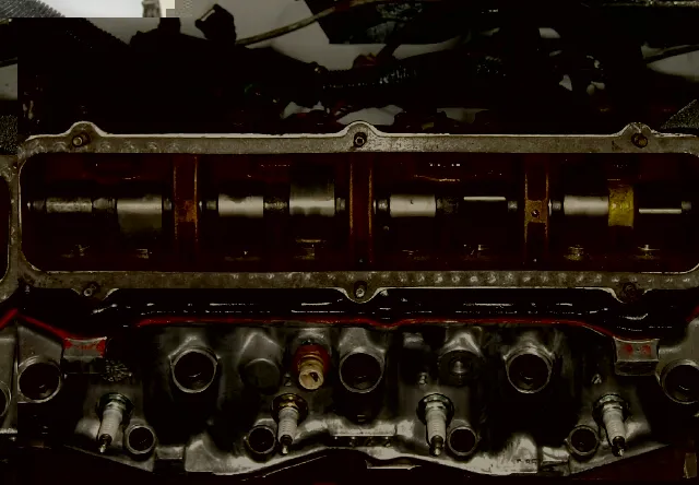

den verteiler kann ich net andershin stellen da er nur auf eine position past (die kerbe in der nockenwelle ist nicht mittig)!!!! -
hm, bin der meinung das am ersten und vierten zylinder bei ot kein ventiel am ersten und 4 zylinder gedrückt wird!!!!
ich mach mal ein bild und schau noch mal!!!!
das hätte ich aber beim ventiele einstellen gemerkt wenn es nicht passen würde!!! hätte ja dann ein ventiel anstehen müssen!!!!
bin eigentlich der meinung das ich es richtig gemacht habe!!!! aber eben nicht mehr hundertprozentig sicher!!!so, hier kommen die bilder!!!!
der vierte zylinder überschneidet (einlass gerade zu und auslass kurz vor dem öffnen)!!!!da noch ein bild vom verteiler (erster zylinder zündet)
ja das habe ich ja wenn der erste und der vierte zylinder überschneidet!!!! sind also beim ersten und vierten zylinder die ventile zu!!!!

also mein verteilerfinger schaut richtung bremskraftverstärker!!!!
ich werd mal ein foto machen!!!!

ja die hat eine kerbe , aber man kann in da in beide richtungen draufsetzen!!!!

hi, habe auch mal wieder ein problem!!
mein 1,3 turbo hat jetzt eine debilas nockenwelle, nur abe ich vergessen wie rum der verteiler jetzt drauf muß!!!!
der verteilerfinger kann wenn ich in drauf bei ot in zwei richtungen zeigen!!!!
welche ist richtig????
kann mal bitte einer sein auf ot stellen und die verteilerkappe abmachen und nachschauen!!!????
wäre echt prima!!!!
