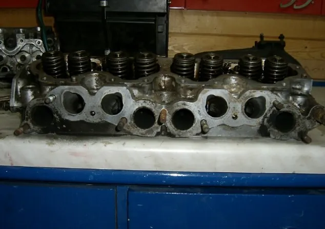

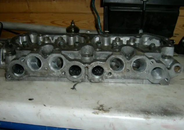

hier hast du mal bilder von meinem kopf!!
das erste bild ist der kopf im original zustand.
auf dem zweiten bild sind schon die einlässe geschliffen und ein auslass.
was auch sehr wichtig ist die kanäle an die ansaugbrücke oder den krümmer von der größe anzugleichen!!
die schäfte bei mir müssen auch noch ganz weg und die kanäle poliert werden!!!
nur schleifen und fräsen brauch ich ungefähr 9 std pro kanal und einiges an schleif mitteln!!!

also kopf ist net schön gemacht muss ich sagen!!
weil wie acki schon sagt gussnähte nicht weg, alles ist kantig, die ventielschäte sind auch net weg geschlifen und poliert ist der auch net!!!
also ich glaub der hatte keine lust oder weis es net besser!!!
aber egal in welchem buch du was über kanäle bearbeitung liest, es wir da hundert prozentig anders beschrieben wie es dein kolege gemacht hat!!!
