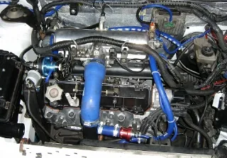

so, ich habe mir mal die mühe gemacht ein paar bilder zu machen!!!
so sollte es aussehen!!! auf dem letzten bild sieht man welcher zylinder wo ist, kabel sieht man leider nicht richtig!!!
solltest du die bilder noch in groß brauchen schick mir bitte deine e-mail!!!
ok, muß mich korigieren das bild ist zu klein um was zu sehen, aber ganz links (zahnriemen seite ist der 1 zylinder)!!!!
