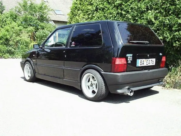

sieht edel und dezent und sauber aus. kein übertriebenes cleaning und (danke) ohne M3-spiegel.
die RSL stehen dem Uno mal echt gut. sehr klassisch.10 Punkte
ciao chriss
