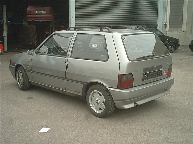

neue frontstossfänger vom 1er sx
grüß dich!
wo hast du die SX stoßstange her?
mir hat meine einer angefahren. muß mir mal 5 auf lager legen.... -
ACKI! ich würg dich
achso, war nicht ganz klar ausgedrückt:
die teile die ich suche sind vom Uno MK1, nicht duna/elba/unoCS.danke!
mir hat gestern jemand meinen Duna angerammelt:
Haube läßt sich lackieren, aber zur Schadensbestimmung brauch ich folgende Preisauskünfte:
- schwarze frontblinker vorne pärchen
- SX stoßstange vorne, alternativ Turbostostange vorne. (MK1 !!)
wer hat sowas zuletzt gebraucht / neu gekauft und hat noch rechnungen davon? ebay link, oder neulich wo gesehen, wtf... hauptsache preisnachweis.
ich seh schon wie die mich mit irgendwelchen falschen teilepreisen abwickeln wollendanke für eure unterstützung
