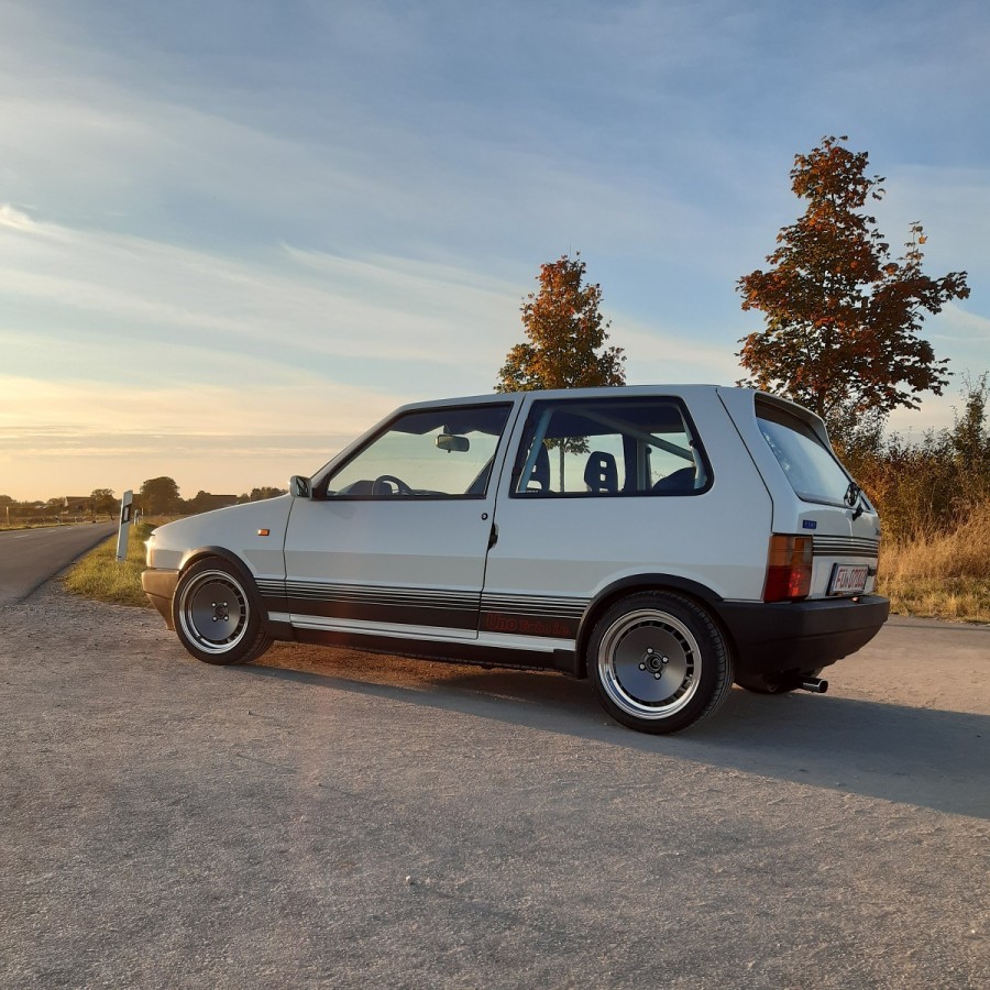

nun mal Fakts:
Fiat Uno Turbo Mk1, EZ 10/86, ca. 90tkm auf dem Tacho, 2.Hand, 2006 mit abgelaufenen TÜV abgemeldet und seit dem Stillstand.
Restaurierung und Umbauzeit gesamt ca. 9 Monate
davon 2 Monate beim Lackierer
ca. 120h Blecharbeiten und schweißen Chriss
ca. 1000h Gesamtarbeitsstunden Chriss
70 % Neuteile NOS + großteil Original Fiat Ricambi aus eigenem Lagerbestand aus 20 Jahren sammeln
ca. 9000 € Ausgaben für weitere Neuteil, Fahrwerk, Lackierung, Kopfüberholung, Felgenaufbereitung, Reifen, Pulvern, Bleche, Lackmaterialien (Motorraum und Unterboden selber lackiert) Korrosionsschutz, Kleinteile, usw...usf...
Fahrwerk: Spax Gewindefahrwerk mit geänderten Federn+Helper für mehr Tieferlegung, 7x15 ET25 Ronal Turbo Hörmann ohne Schriftzug, gerichtet, lackiert, Bett poliert, VA zzgl. ja 3mm Distanzscheibe, HA Domstrebe Wiechers, VA Domstrebe Wiechers umgeschweißt auf Uno-Domteller
Häuschen: Originalfarbton Bianco Corfu 224, NOS Klebesatz, Original Auslieferungsstand 1986 Gurte schwarz, Teppich rot,
Innenausstattung unberührt, nur aufgearbeitet/gereinigt, Überrollbügel Wiechers mit umgeschweißter Diagonalstrebe, diese geht sonst durch ! die Rückbank,
VA/HA Body-Job für rundum 7x15 und rappeltief
Antrieb: MatchedNumber 1.3 Turbomotor ohne kat, Neu aufgebaut, neu gelagert, Alle Dichtungen neu, Zylinderkopf überholt = alles NEU, Saugrohr aufgespindelt + große Drosselklappe, 5. Düse in Sammler. Motorraumfarbkonzept black&white, soweit vernünftig durchgezogen.
Getriebe unten geschaltet, neu abgedichtet, "PhantomGripp" Sperre mit 6 Federn von Chris Kelly
macht Spaß, bin noch nicht ganz fertig ![]()
Schaltpläne gewälzt, Fehler eingekreist, gefunden, SIE LEBT!, Schmuck und Kleber ran, alles schick und auf zum Prüfer.
§21 + §23 mit Bravo ![]()
mein letzter Klebersatz, NOS
(Danke Doc!) weiter puzzeln, endlich auf eigene Schuhe, Luft schnappen, springt nicht an
Fehler suchen....
