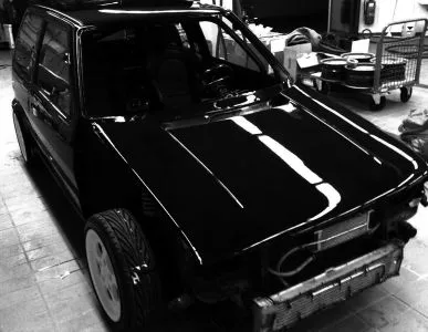

    siehste, es geht auch mit einmal lackieren. frag deinen lackierer...er wird mir zustimmen :D

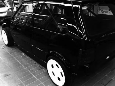

    ...übrigens stimmt der farbton an der seitenwand nicht :baeh:

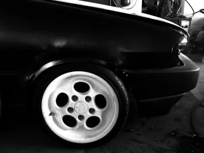

    naja ... 16 Zoll passt schon, aber du musst schon schauen, dass dein profil abgedeckt wird vom radlauf .. also ohne schweissen,bürteln oder sowas geht glaub ich nichts....

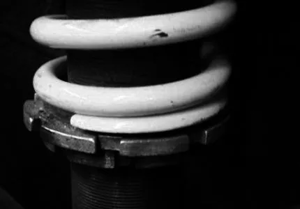

    Fahrwerk: siehe Bild
    Felgen: Porsche 16 Zoll - weiss matt
    Bremsen: Porsche - 4 Kolben
