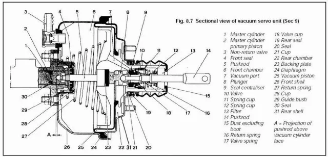

Ich denke man müßte das ganze Teil mal auseinandernehmen und vergleichen. Nur weil so ein Teil außen baulich etwas größer ist, muß es nicht automatisch leistungsfähiger sein.
Es dürfte ja auch bekannt sein , daß das Austauschen einzelner Komponenten in einer Kette nicht automatisch eine Leistungssteigerung bringt. Á la , dicker Sportauspuff und gleich 5 PS mehr.
Die Bauteile dürften dem Unterdruck entsprechend dimensioniert sein. Günstigstenfalls ist bei dem Teil der Wirkungsgrad etwas besser . Aber von nix kommt nix oder? -
Soweit ich weis ist das eine Membran die durch den Unterdruck vom Motor verformt wird. Die Stange an der Membran unterstützt dann den Druck auf den Kolben des Hauptbremszylinders.Ob man eine bessere Bremsunterstützung dadurch erfährt, wage ich zu bezweifeln.Entscheidend ist wohl eher der Unterdruck des Motors und der Durchmesser des Bremskolbens.Schaden wird ein Umbau wohl kaum. Eventuell hat FIAT über die Jahre den Zulieferer gewechselt oder das Teil geändert. Wenn dein Uno älter als das Teil ist , war wohl eine Änderung im Spiel.
Eine merkliche Besserung bringen Stahlflexschäuche für die Bremsleitungen. Investier mal lieber das Geld für so etwas.:-) -
