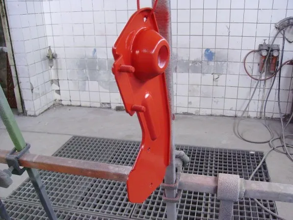

Heute nur weiter die vorderen Bremsanlage gestrahlt und grundiert.
Kolben sehen erstaunlicherweise gut aus, kein Rost oder Rostansätze.
Kann dann Problemlos die neuen Dichtsätze verbauen.
07.08.2009
Bremsanlage vorn lackiert.

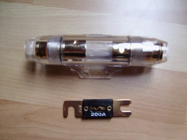

Vor 3 Tagen erst die Daten per EMail übermittelt !!Und die Hauptsicherung.

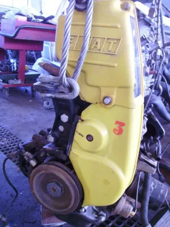

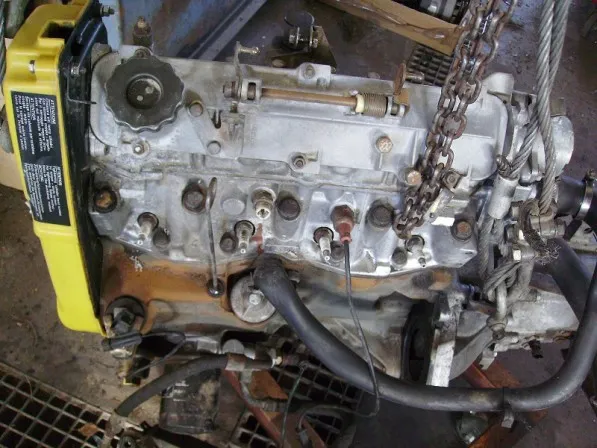

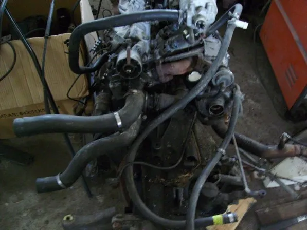

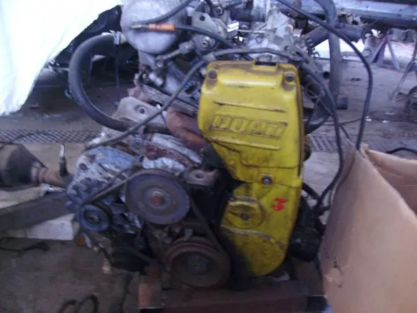

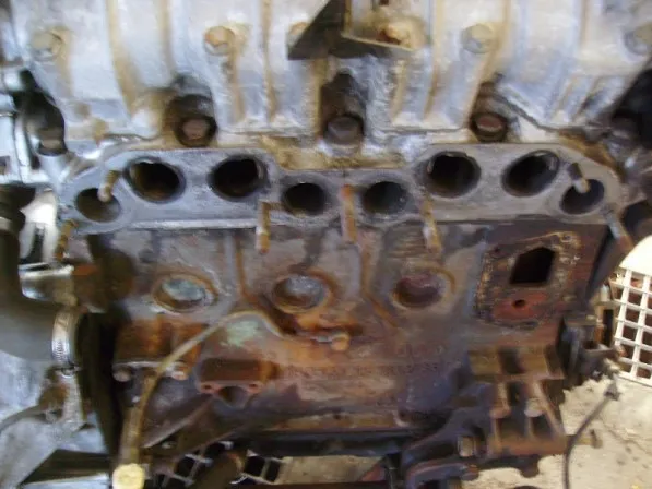

Motor vor der Reinigung
Motor nach der Reinigung
Motor/Getriebe gereinigt (Öl getränkter Dreck von 18 Jahren entfernt)
Entschlossen den Motor erstmal unverändert wieder zu verbauen für die TÜV Eintragung.
(wird schon über den Winter bis zum Frühjahr halten)
Achsschenkel entrostet und grundiert/lackiert, denn diese Woche kommen noch die Bremsscheiben und die Stahlflexbremsschläuche.

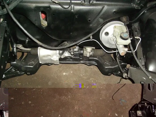

Vorderachse montiert !
Die äußeren Gummilager für den Stapi kommen Morgen bei meinem Teiledealer an.
24.07,2009

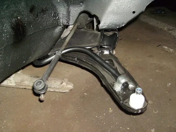

Endlich mal wieder ein paar Bilder
Querlenker neu und die neuen Stabi Gummiendlager sind auch drin.

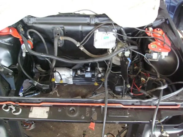

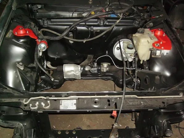

Motorraum mit Überholter Achse des 45ergers.
Nach mattschwarz im Motorraum kommt jetzt Farbe in Spiel auch matt !
