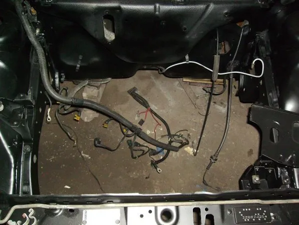

Motor,Getriebe und Vorderachse aus Spenderkarosse ausgebaut.
Endlich mal wieder Zeit gehabt ![]()

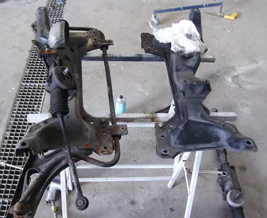

Update 22.06.2009
Vorderachse von Motoreinheit des Spender-Turbos getrennt und
entschieden den Achskörper des 45i.ie zu nehmen. (Hat entschieden weniger Rost)
Update 24.06.2009
Neue Querlenker in Achsträger montiert.

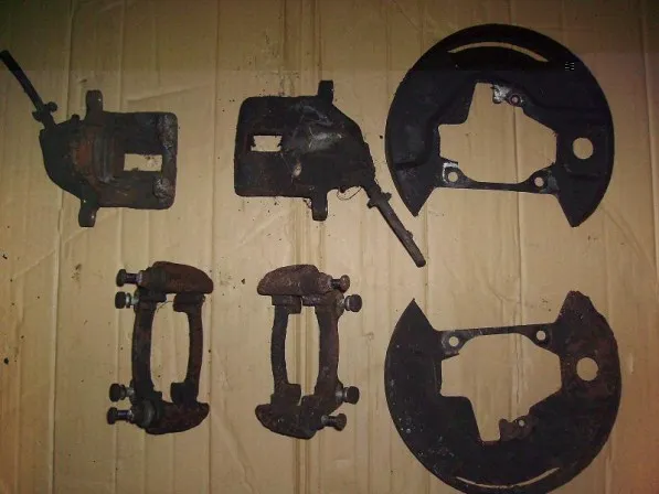

23.02.2009
Aus der Spender Karosse Bremsanlage vorn ausgebaut.
Das gibt wieder Arbeit ![]()
Und der leere Motorraum der Trägerkarosse, Kupplungszug und Gaszug sind noch vom 45iger, Motorhalter schon vom Turbo.
