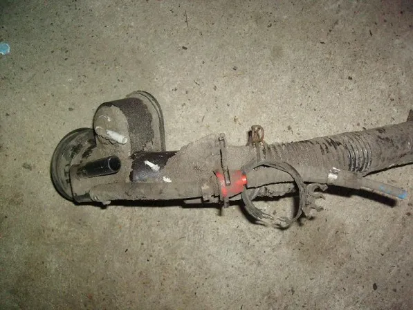

Motorkabelbaum aus altem Turbo entfernt, Motorhalter entrostet lackiert und zum Teil wieder in Trägerkarosse montiert.
Und gerade 4 Einspritzdüsen vom Punto Gt ersteigert ![]()
