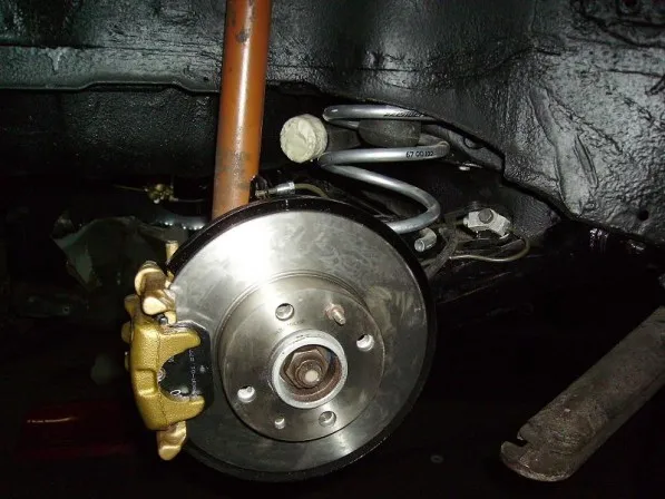

18.02.2009
So Hinterachse wieder drunter.
Stoßdämpfer ist noch alt und die Feder ist auch nur obligatorisch unter, kommt noch ein Fahrwerk rein.
Genau wie die Stahlflex Leitungen, die auch noch fehlen.
Und weiter geht es.

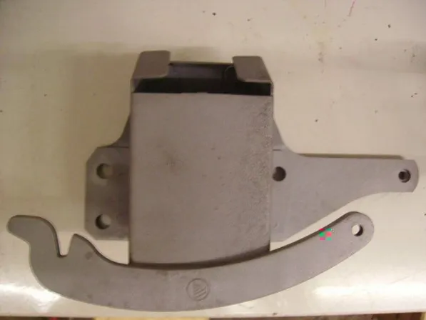

Hier links vom 45iger das Gehäuse des Bremskraftreglers und Rechts der vom 1.3 Turbo, werde den vom 45iger übernehmen.
