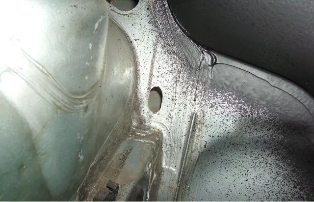

Habe angefangen den Kabelbaum von hinten in die Trägerkarosse zu legen, an div. Stellen ist das Isolierband schon ganz schön abgeschliffen !
So das ich jetzt schon 1/4 Rolle Isolierband verbraucht habe auf dem ersten 1 1/2 Metern
Ne, ist allgemein bekannt, div. Modelle haben 3 Plastikleitungen am Unterboden lang laufen.
Bei meiner 45er Trägerkarosse ist das Original so, kann mich aber Morgen mal unter den 70i.e. und unter den 75i.e. legen.

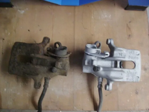

Hi, Frage zur Turbo Bremszange, speziell der Hebel an der Zange für die Handbremse !
Kolben lässt sich problemlos zurück drehen, aber der Hebel mit Welle ist schwer gängig, so schwer das die Feder ihn nicht zurück zieht.
Auch ohne Kolben !
Kann man die Welle ausbauen ?
Andere Möglichkeit. Außer 1000 mal hin und her bewegen (100 mal hab ich schon)

Hier mal ein schnelles Ergebnis !
Und soooo viele Teile habe ich noch gar nicht neu gekauft, ich Versuche ja das meiste zu Retten, mir fehlt noch so viel, da wird mir eher schlecht
2te Bremszange auch fertig, aber Handbremskolben schwergänig/fest und mein KFZ Teile Dealer hat die Rep-Sätze nur für vorne
Und mit Wasser sollte auch nicht nach gespült werden (War ja schon genug drin)
