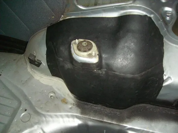

Sind Antidröhnmatten, da kommen noch mehr rein, dann klingt die Kiste nicht so Blechern
0,1 bar mehr Ladedruck und die 5 Kilo merkt man auch nicht mehr.

Neue Schmeltzmatten aufgeklebt, sieht fast aus wie Orginal

aber zwischen die Bleche kommt man nicht,
und wenn der Wagen je Feuchtigkeit ausgesetzt war ist da schon Rost zwischen.Hat aber primär nichts mit deinem Uno zu tun, haben alle

Von dem Sichtbaren Rost spreche ich auch nicht
Aber z.B. bei den hinteren Domen, das Verstärkungsblech so da drunter zu schweißen und
dann den Spalt nicht mit PVC zu versiegeln/Abzudichten ist schon sträflich,
da muß alleine durch die Kapilar Wirkung Feuchtigkeit rein ziehen, braucht es aber ja nicht, wird ja schon vom Reifen direkt dorthin geschleudert
