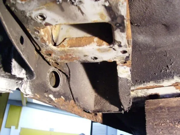

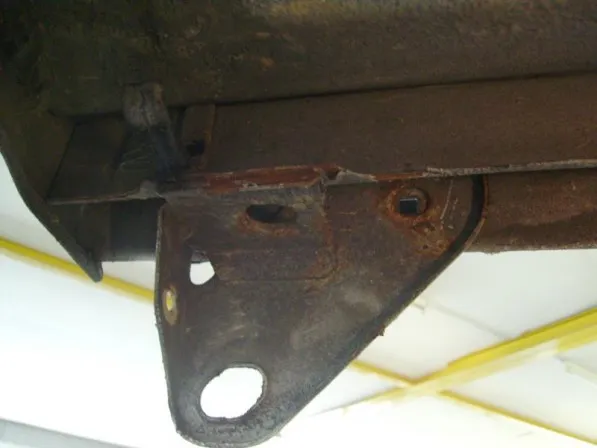

Meine Trägerkarosse sieht von unten ähnlich aus, sind die Typischen Stellen,
Unterbodenschutz am besten mit einer Heißluftpistole erhitzen und dann mit einem Spachtel abkratzen.
