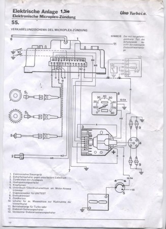

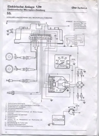

schau zwischn batrie und linken scheinwerfer da sind die masseansclüsse :]
die zeichnung ist direkt von fiat selber und aus keinen buch und ich könnte bisher nichts sagen das die zeichnung irgndwie falsch wäre aber die fiat ingenöre sind sowieso ein scheissdreck gegn manch andern hier
