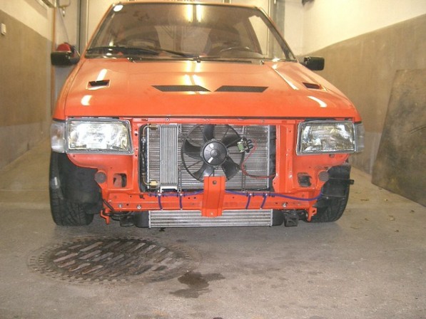

@ Benni Ölkühler nach vorn versetzt und Fächerkrümmer eingewickelt.
