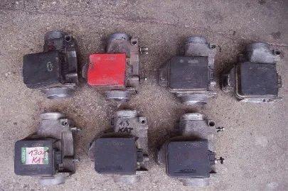

Bei fünf LMM war der Deckel noch oben.(blau u. schwarz)
Was aber nicht heist,das nicht schon mal geschraubt worden ist. -

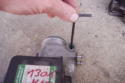

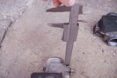

Hab mir mal die Mühe gemacht und einige LMM
durchgemessen was die CO Schraube betrifft.Nach dem Messen nach kann man überhaupt nicht gehen.
Da sind werte von 21mm bis 29mm.Im Schnitt sind die Schrauben zwischen
drei bis fünf Umdrehungen vom Anschlag herausgedreht.EGAL OB MIT ODER OHNE KAT!!
Hoffe Euch damit geholfen zu haben.
