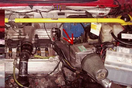

CO-Schraube nur der eine hinten. -
Ragman
Nein,beim 1,4er mußt herausdrehen und
beim 1,3er hineindrehen um fetter zu werden.
bei1,4er ist der CO-Schrauben stirnseitig hinten(Foto)
Habs bei meinen so gemacht.
Lamdasonde abstecken
Motor starten
den CO-Schraube so weit hineingedreht bis er unrund lief.Dann so lange herausgedreht bis er rund lief.
Dann noch ca.1/2-3/4 umdrehung noch weiter und es passt.Verbrauch ca.10L auf 100 km.Drunter binn ich nie gekommen!Also fett genug.Wenn du es genau haben willst an Abgastester anhängen.
Aber meine Einstellung hat gepasst. -

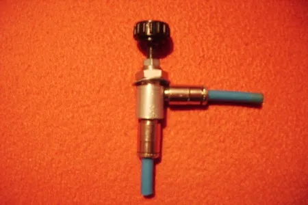

Wo der Schlauch drinnen steckt ist eine Schnellsteckverbindung mit Gewinde drauf.
Gibts bei NORGREN-HERION-Pneumatik
D-70736 Fellbach Stuttgarter Str. 120
od.www.norgren.de
Gibt sicher Filialen in ganz Deutschland.
Das Mittelstück ist ein Alu.Ist egal ob rund od.eckig.
Ganz egal was du nimmst.Alu lässt sich sehr leicht bearbeiten.Gewinde schneiden und so.
Der Längsseite ein Loch durch und oben und unten ein
Gewinde rein.In der mitte seitlich ein Loch mit Gewinde für die
Schnellsteckverbindung.Das Loch darf nur bis zur mitte gehen.Rest- Feder sehr weich!!,Kugel u.Einstellschraube. fertig!
Ich hab mir am Alustück oben noch ein Gewinde M10 draufgeschnitten das ich es befestigen kann.Und was die Einstellung betrifft.
Kommt drauf an ob du lange Strecken mit Bleifuß fährst oder nur kurzfristig andrücken willst.
Sonst reicht es ja schon wenn du die Lamdasonde (Foto)absteckst(beim 1,4er ist es das grüne Kabel mit dem gelben Stecker ) und den CO Schrauben am LMM änderst.Bin so ca.70 000km bei 0,8-1,0 bar LD gefahren ohne Probleme.
Jetzt bei 1,2 bar fahr ich mit fünfter Einspritzdüse und mehr Benzindruck.So und jetzt sind schon 245 000 km drauf und hab noch alles ORIGINAL drinnen bis auf Turbolader.Den hab ich mit 1,5 bar vernichtet.Aber wieder einen originalen eingebaut.
Also ihr seht,es funktioniert auch so ohne groß zu Investieren!! -

Nun einige Bilder wie mein Ladedruckregler im Racing aussieht.
fiat-uno-ig.de/attachment/4239/ -
Werd Fotos und eine Beschreibung dazu machen
wie ich es gemacht hab.
Villeicht kanns wer nachbauen:-)
Wenn nicht,Preis dafür steht ja schon drinnen.
Villeicht gehts sichs aus bis morgen od.mittwoch.Und wegen dem 2mm Loch.Kann sein das du auf 0,9 kommst.Muß man probieren.
Am besten klein anfangen.Grösseres Loch kannst immer noch bohren! -

Oder mit so etwas funktionierts auch.Kugel-Feder-System
Hab mir selber einige gebaut.Ganz eifach zu machen.
Kannst die Schläuche in den Innenraum verlegen und immer gleich einstellen. -
