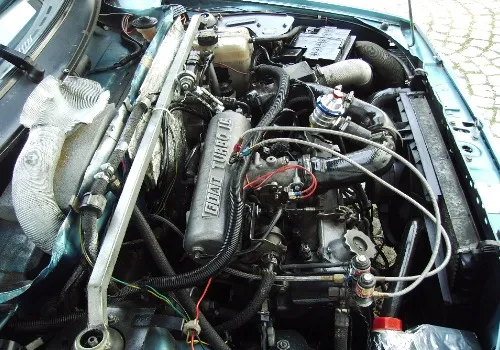

Noch Fotos von der Lachgaseinspritzung
Hab jetzt ca. 370-400 PS je nach Ladedruck
hallo hartlnr1
stimme hast von mir
noch was anderes.fährst am 7.okt. nach zell am see auf ein beschleunigungsrenn?bin auch dort.bau mir grad eine nosanlage ein.hoff ich werd fertig und die flaschen werden noch bis dorthin gefüllt.hab dann ca. 400 ps auf 970 kg.
