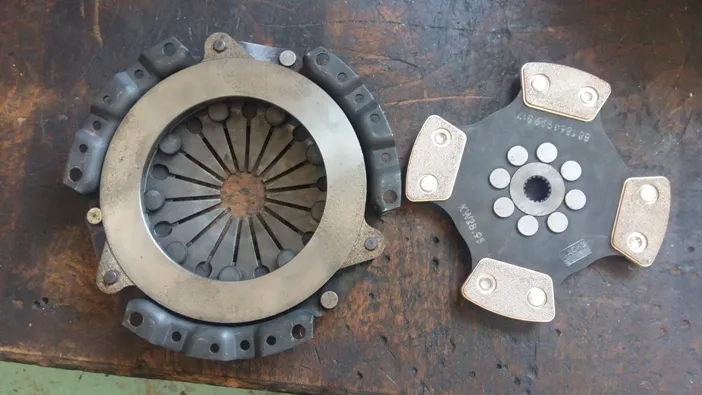

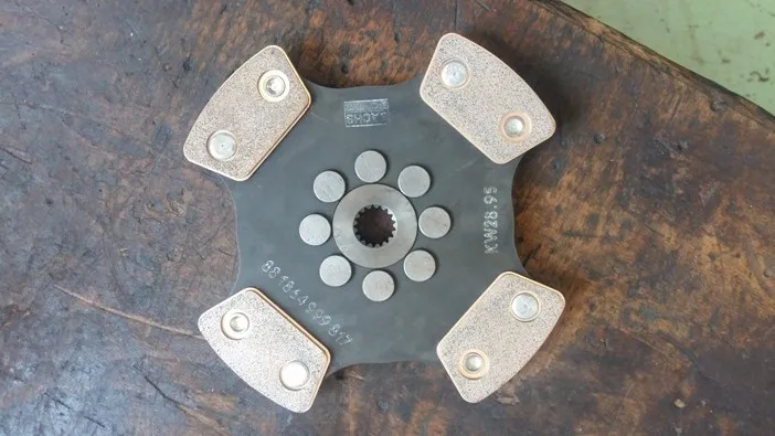

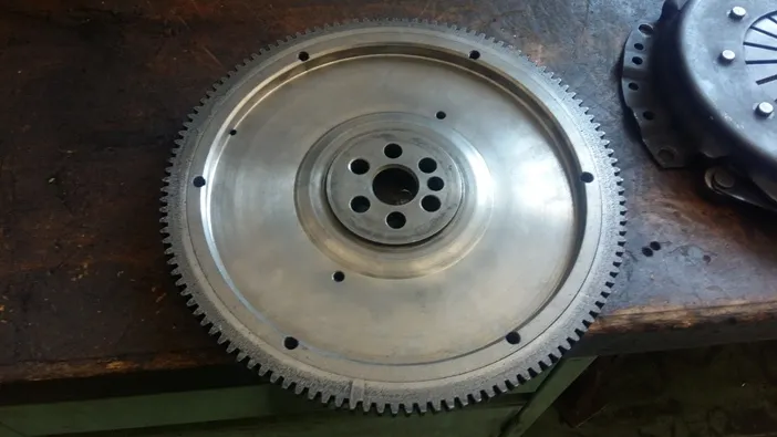

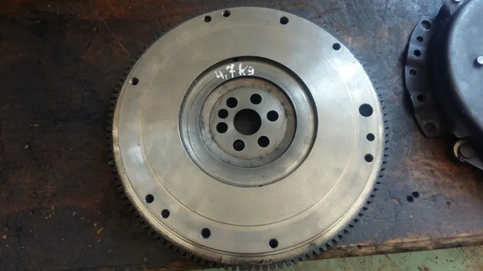

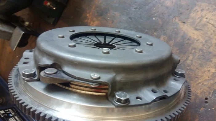

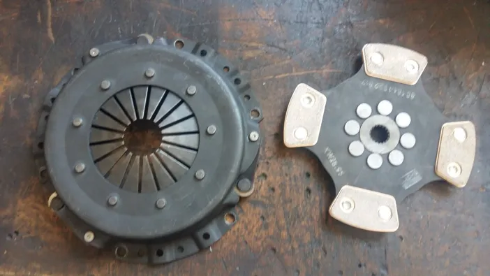

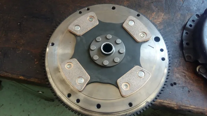

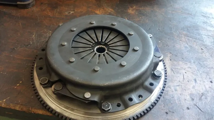

Verkaufe Komplettsatz Sinterkupplung.
Scheibe starr NEU, verstärkte Druckplatte NEU dazu mit erleichterten Schwung 4,7 kg( nur im Austausch)
Kupplung angepasst auf Schwung und Druckplatte
passend für 1,3 Turbo OHNE KAT unten geschaltet 190 mm
Preis 290 € + Versandkosten 10€ nach A, 20€ nach D
